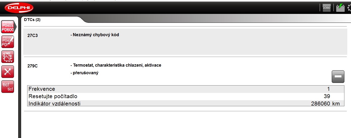

zdravim dneska mi na diagnostice vyskočila chyba termostatu neví někdo co by to mohlo být ? hlavně ty km mi jsou divné auto má najeto 220 a ne 285

Když my netušíme, jaké máš auto - že by 530i e60? Pravděpodobně to bude něco podobného, jako tady http://www.bmwklub.cz/modules.php?name= ... highlight=

jojo 530i e 60 startuje a jede úplně normálně neni to jen nějakej indikátor na výmenu na tom termostatu ? třeba ze se po 60 000 ma vyměnit ?

Odemkni si skryté menu a napiš nám jak se pohybuje teplota při rovnoměrné jízdě a při plném plynu.

Ne, není "to nějakej indikátor". Buďto shořelo to vyhřívací tělísko, ale většinou vlivem prosakující chladící kapaliny uhnijou dráty a po těch drátech kapalina vzlíná do ŘJ motoru, kde způsobuje oxidaci kontaktů. Jak to má fungovat jsem popsal tady http://www.bmwklub.sk/bmw1/teplota-120i-t101213.html , pokud máš motor M54, tak ten řízený termostat vypadá takto:

podle skrytého menu a podle toho jak popisuješ funkci toho termostatu tak bych řekl že funguje správně na volnoběh se ohřeje okolo tech 100 C a při jízdě tam je 85-90 mě je divný proc mi to vypsalo at vyresetuju počítadlo a nějaky kilometry který ani najetý nemam je to teda čínská jebka ale zatim sem s tím udělal vše co bylo potřeba. Takže se mam podívat na to těleso termostatu ? jestli tam neni něco spatně

Všechny DELPHI diagnostiky tuhle hlášku o smazání vypisují, s tím si dělej co chceš. Podívej se na dráty a dovnitř toho konektoru včetně protikusu, jestli ty kontakty nejsou poleptané (modré, zelené) od chladící kapaliny - DME to může vyhodnotit jako zkrat a potom to generuje tuhle hlášku.

dobře děkuju podivám se na to ,možná ten termostat vyměnim protože nevim kdy byl měněnej když koupim novej je k němu i ten snímač nebo co to na něm je ? nebo to zůstává ze starého ? jinak teda auto mi netopí ale pravě podle těch teplot co mi vypisuje skryté menu si myslim že to termostatem neni ale ventilem na webasto protože k němu jsou hadice vařicí a za nim jsou vlažné
