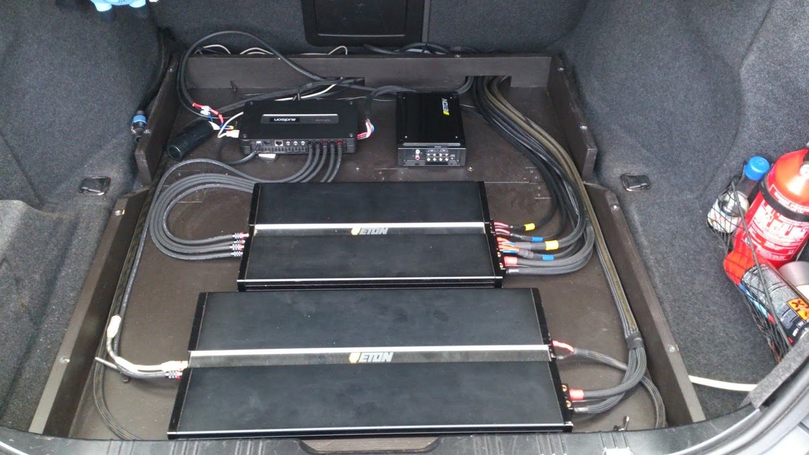

Nebo to může taky dopadnout takhle :-D
BMW E60 sound instal individual.JPG (192.85 KiB) Zobrazeno 1147 x
