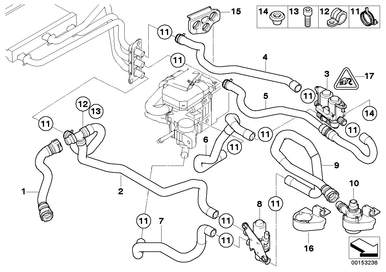

Zdravim chlapi mam problém s topením auto se mi normálně ohřeje podle ukazatele ve skrytem menu se ohřejvá někdy to ukazuje i 105 jinak se to drži kolem ty 90 jak sepne sahara tak to spadne i o 10 stupnů ale auto netopí taky se mi stavá že třeba na volnoběh když to nechám ohřát s otevřenym víčkem expanzky tak to začne po chvílí vřít a litat ven neví nekdo co by to mohlo být ? jo a má to vebasto četl em o nejakych ventilech ale nevim kde přesne to hledat

je správně odvzdušněno? Jinak problém bude asi tady > http://www.bmw-nd.cz/shopy/bmw.eshop-zd ... 826501.jpg
ventil topení.

ja tam nemuzu zadnej odvzdušnovak najít nebo je na to nejaky postup ? a tohle je ten ventil co je na pravé straně v podběhu ? jestli ano tak na ten sem dnes koukal a k nemu vede hadice od chladiče prež nějaké čerpadlo nebo co to je a pred tim cerpadlem je hadice tepla a za nim už ne a k tomuhle ventilu se tepla voda ani nedostane

Hadice co jdou do topení,tak ta co je u motoru je horká jako kráva a ta druhá vlažná a když jí odpojim od ventilu do kterého vede,tak z ní neteče voda... Znamená to že je radiátor topení ucpaný? Řešil někdo výměnu?

webasto (velká věc) do hadice č.6 a 11 v kroužku do ventilu č.3 (rozděluje spolujezdec či řidič) do radiátoru ( má 2 vstupy, 1 výstup uprostřed) pak do spoje č.12 v koroužku ,,T" pak do hadice č.2 a ventil č.8 přepíná proud opět do webasta.

me na 100 procent nefunguje ta 10 dnes sem to mel vyndaný a kdyz napojim na 12 tak se to neroztočí pred tim cerpadlem hadice varicí za nim studená
