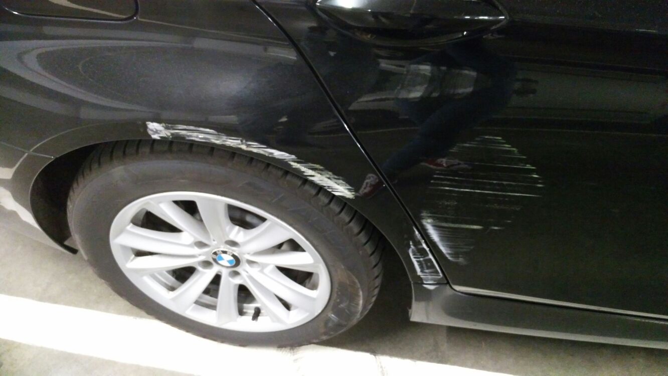

Dobrý večer. Dnes sa mi stala nehoda pri vychádzaní z parkoviska a potreboval by som to opraviť. Pripájam obrázok. Dvere nie sú preliačené, ani ryhy nie sú nejak silné, myslím si, že by to mohlo ísť vyleštiť. Problémom je blatník, ten je čiastočne preliačený a farba skoro celá ošúchaná. Hľadám niekoho z Brna, prípadne okolia, kto by sa na to vedel pozrieť a za rozumný peniaz to opraviť. Za rady a prípadné tipy na karosárov/lakýrnikov ďakujem.

ty dveře budou chtít taky přelakovat, to nikdo nerozleští když už je vidět podklad.

Kdysi jsem odřel služební pochcávku. Byla asi měsíc stará. Vypadalo to podobně, jako tvoje dveře. Chlapi vzali tempo a bylo to pryč. To světlý byl v mym případě lak toho druhýho auta.
Za zkoušku nic nedáš.

Ono i osobni reference jsou celkem k nicemu kdyz neznas cloveka ktery je poskytuje, protoze to co staci Frantovi nemusi stacit Pepovi, toz asi tak. Skrable je to hezky... Ja bych volil lakovnu kde maji spektrometr a zaruci ze odstin bude stejny a prace perfektni, bez ohledu na cenu a osobne bych jim to zaplatil rad kdyz to dostane odpovidajici peci... Kazdopadne bych trval na lokalni oprave, jinymi slovy nestrika se cely dil, jen cast a prechod se dolesti. Jinak musis sundat listy, kliku. Bezna praxe lakosu je olepit listu paskou a strikat. To ze to pak odleza je uz nezajima a ze to vypada tragicky taky ne -) Dalsi kapitola sama pro sebe je zastrikany pracha jine nedostatky. Rozlestit jde mnohe, zalezi na tom jak velke je poskozeni. Prilozim odkaz kde jsem kamosovi delal chciplou hvezdu ktera hodila do prikopu pasata. S diskem nemelo smysl nic delat, ten sel na lak, ale zbytek dopadl podle mne na jednicku s hvezdickou. NIKDY bych na svoje auto nebo na auto na kterem mi zalezi nepouzil tempo ani jiny obdobny hnuj, ale to je prave ta vec nazoru ze nekomu to staci takhle a jiny vyzaduje preciznost a perfektni vysledek... Fotky jsou bez nejakych uprav, pouze pred opravou je to cvaknute jenom mobilem, vypadalo to o dost hur v realu nez na te fotce...

matiz: ďakujem za reakciu, je to ako to píšeš.. dnes som to konzultoval s páno Nečasom (http://www.umyem.com/) a povedal mi, že dvere rozleštiť pôjdu, 90% určite, v podstate to nebude vidieť, to by mi stačilo.. ten lem na blatníku treba klampiarsky vytiahnuť do pôvodnej polohy a potom nastriekať, samozrejme by som to chcel lokálne a potom doleštiť linku.. nedám to robiť nejakému garážmajstrovi, aj keď ak by som mal kontakt na nejakého dobrého, tak sa tomu nebránim.. keď to vyriešim, tak pošlem fotku pred a potom.. :) ..inak potreboval by som potom vyleštiť celé auto, ak máte tip na niekoho v okolí Brna, prípadne do 100 km, som ochotný aj pricestovať a podielať sa na práci.. :)
