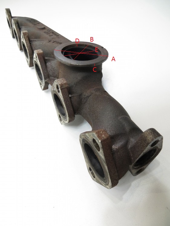

Ahoj, potřeboval bych někoho, kdo má v regále výfukové svody na E60/61 (viz obrázek) a změřil mi hodnoty A,B,C,D,E
Je to otázka chvilky se šuplérou a moc by mě to pomohlo.
Díky.

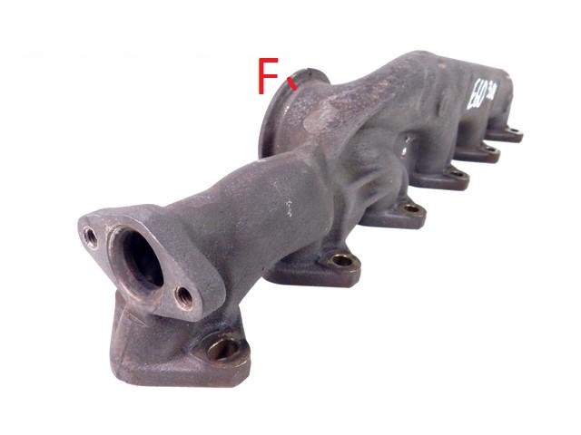

No to by byla paráda
přikládám ještě jeden rozměr

od Snejk » stř 23.03.2016 18:28
A- 77,07
B- 56,09
C- 3,45
D- 4,20
E- 49,3
F- 7,28
Plus minus autobus ono je to teplem a sazema takovy vseljaky.. Rozmer c a f se blbe meri pac to neni rovina ale konus.. U c jsem ti meril jen tu rovnou hranu a zbytek je pak konus na sponu. Rozmery jsou v mm
