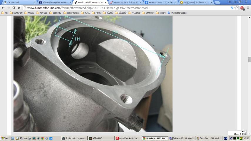

Je zde pár návodů, jak upravit termostat pro nižší teplotu. Postupoval jsem dle této foto, ale protože obrábění celého čerpadla můj specialista nemá na čem, zvolili jsme jiné řešení. Čerpadlo je bez úprav, ale protože nový termostat má jinou výšku, je o tento rozdíl zvýšen střed komory čerpadla, obyčejný nalisovaný obrobek. Ten zajistí zavření v studeném stavu. O tento rozdíl je také vyšší mezikus. Funguje to dobře, trvale 92-95°C. Termostat za asi 400???, údaj na něm 85°C
