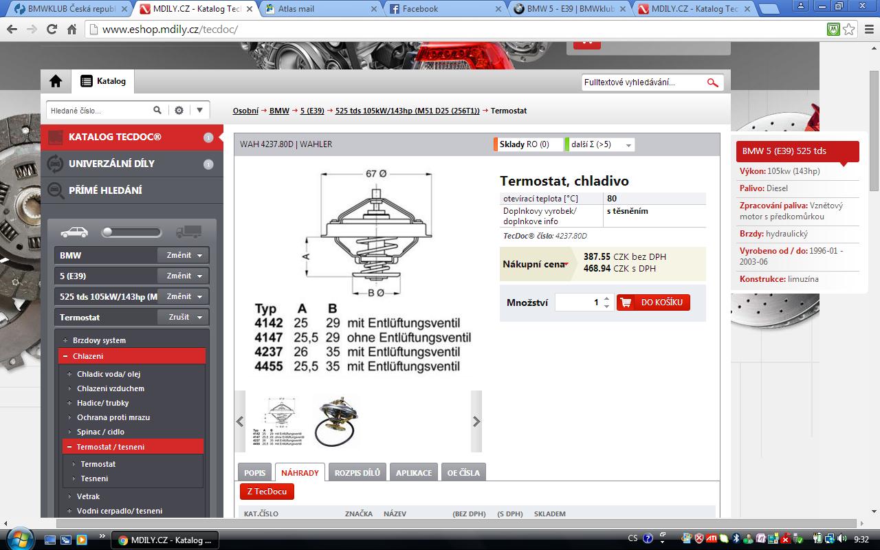

a co je vše potřeba koupit krom termostatu? A jaký termostat?

termostat a je k nemu i gumička do víka termostatu.. já jsem kupoval wahler stál nejak kolem 500 a dobrý. díky i funkčním žaluzijím za chladičema je motor zahřátý docela rychle a dží

Díky chlapi. jo a ještě jakou značku která by byla OK. treba ten vahler?

Wahler je fajn bych řekl, ale výměnu doporučuji co nejdříve, jelikož funkce motoru za těchto podmínek není zrovna ideální

objednám ten co jsem si dal do příspěvku a bude.
