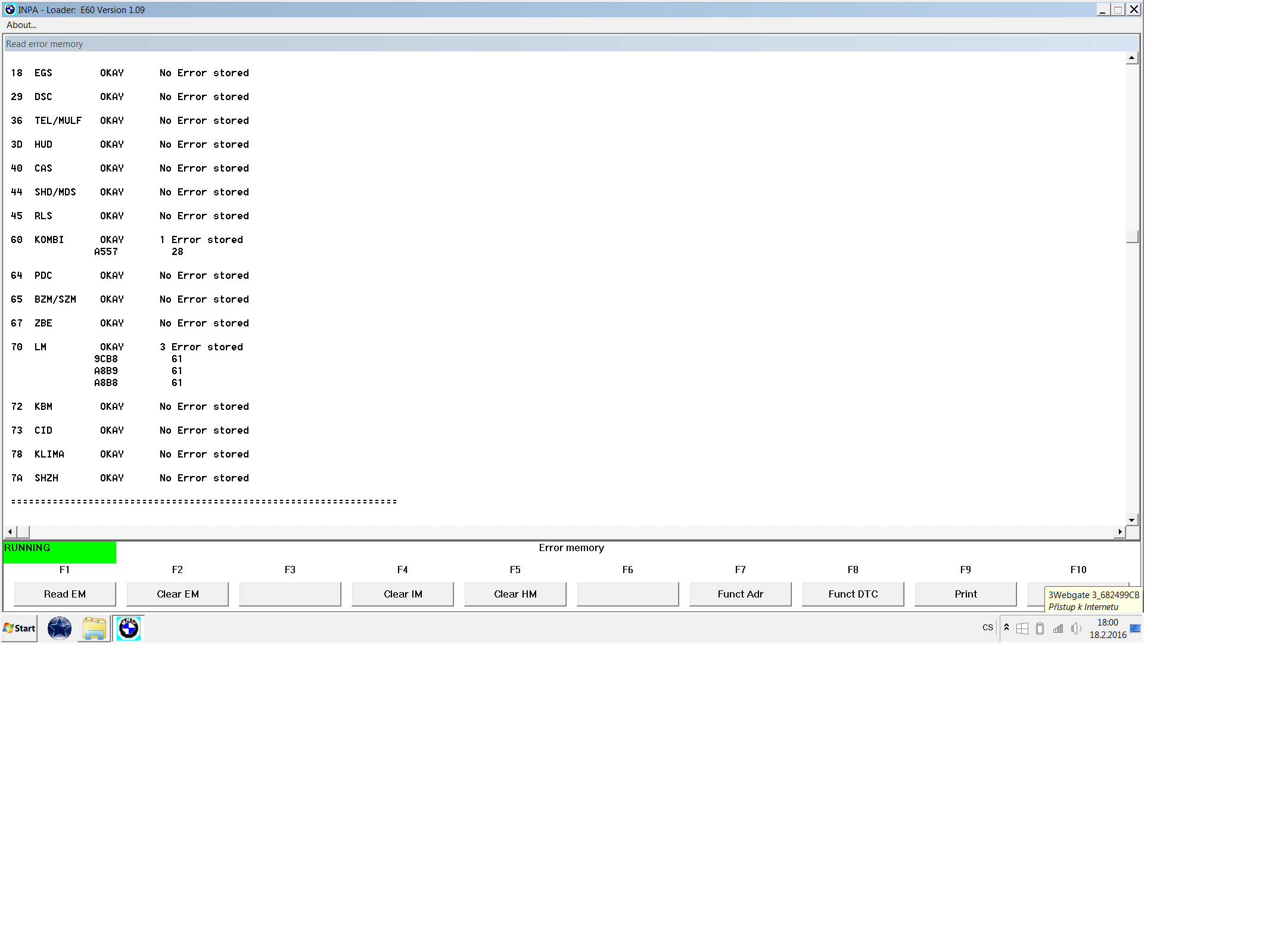

Na me e60 se mi ted po servise (rozvody, vodni pumpa atd),retrofitu zadnich svetel ,CIC i s klima panelem porad objevuji stejne chyby a na googlu neni nic kloudneho. Diky

strejda Google říká:
9CB8 Stmívání svítidel vadných
A8B9 Zadní světlo / brzdové světlo, vpravo, vadný
A8B8 Třetí brzdové světlo, centrum, vadný

Ty jo to stmivani svetel je co???????
A brzdove mi funguji vsechny. Nemuze to byt spatne nakodovane ty LCi svetla?
Tu A557 chybu strejda googl u tebe nerikal nic? :-D

Ale ano strejna našel i mě že to je chyba > Debug info combi, budíky fungujou normálně ? někdo psal že to můžeš ignorovat.
Ty tam máš LCI světla předělané ?

Jop budiky jedou bez problemu jen pri startu to hodi ze chce servis oranzovy a pak uz v check nic. U kabinoveho filtru mam jen carky takze asi to cidlo me napada jen.
Ano zadni svetla mam ted liftovy jsou nakodovane a jedou jak maji tedy aspon myslim :-).
