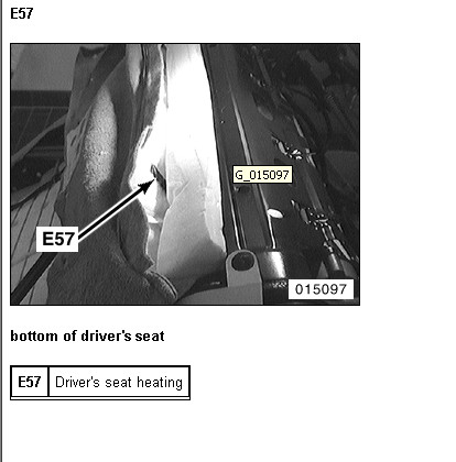

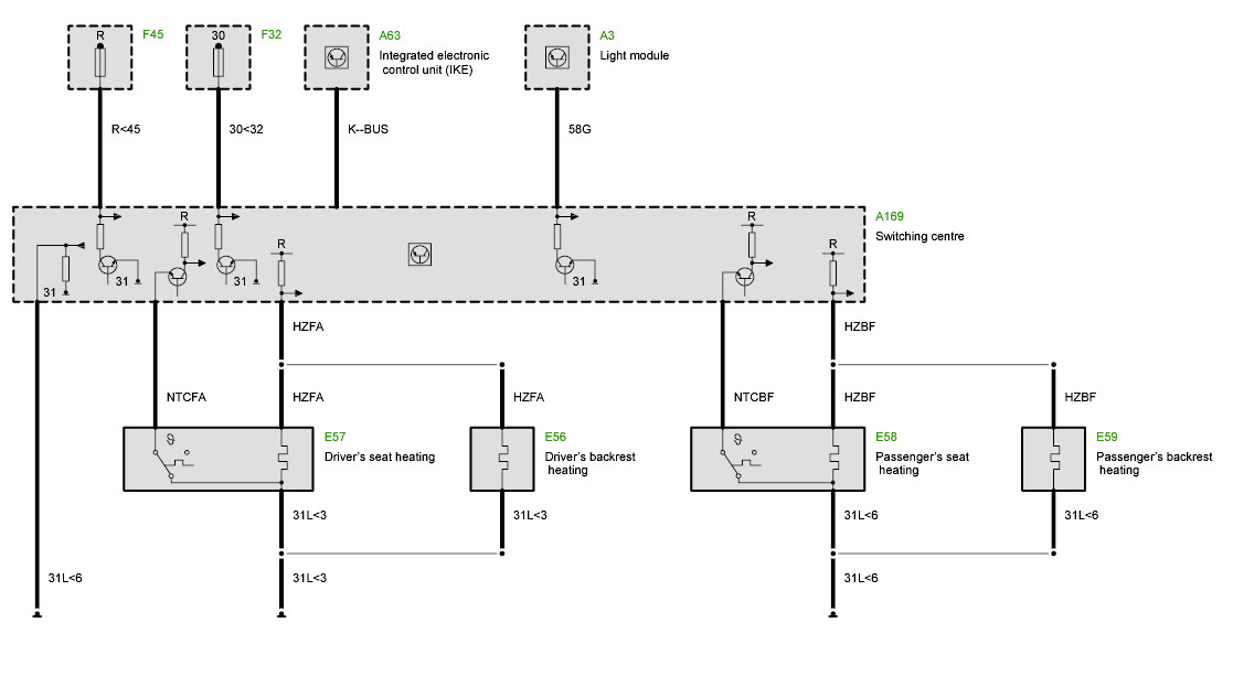

Cidlo, je to pouze termostat. Je zespodu sedacky. Musis trochu rozdelat potah, ale predtim musi jit sedadlo ven. Jednoduseji to asi nepujde. V priloze je obrazek z WDS. Snad to pomuze
celkove schema
celkove schema
wds
wds

"..konektor X733, který je připojen k ohřívači spodní sedadla -
Střední vodič WS / BL (weiss / blau => bílá / modrá) je termistor obvod, který měří teplotu sedadla a je používán řídicí jednotkou pro nastavení topného výkonu."

Taky si myslím, že to maj blbě nakreslený, jako víc věcí. Termostat by udržoval relativně stejnou nastavenou teplotu, tady je možnost regulace ve třech stupních. Taky mně hřeje furt, tak to pak vypnu, lepší než nic:-))) Jinak tam bude obyčejný termistor, v TISu je možná hodnota, nebo v Bentley-tam není, koukám.

..mělo by se jednat o: "10kohm NTC thermistor"
zdroj: http://www.bmwhaus.ie/forum/showthread. ... 394&page=2
ALE kde je umstěný ? :/ ..modro-bílý vodič pravděpod. vede k termistoru až do dečky.. je tedy zalepený v dečce výhřevu ? ..nebo v jednotce výhřevu "termostatu" :? :roll:
