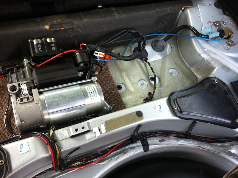

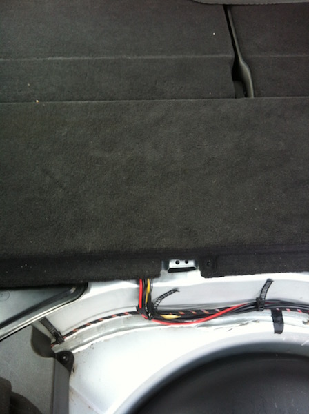

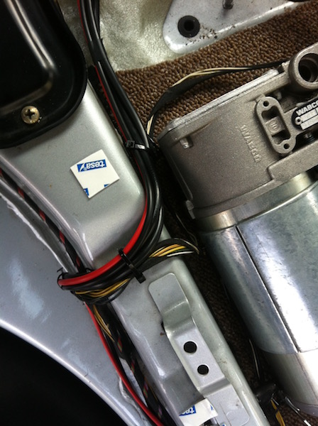

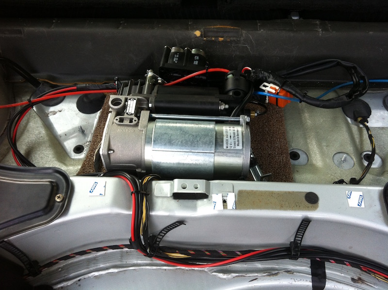

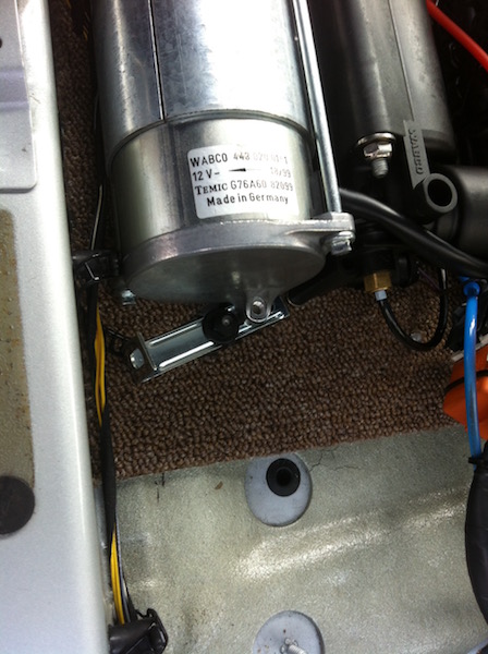

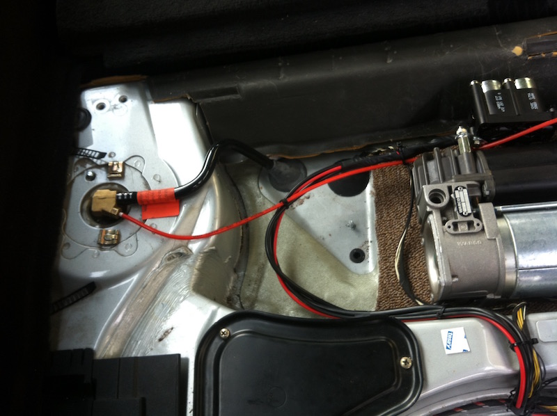

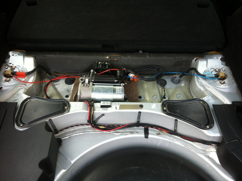

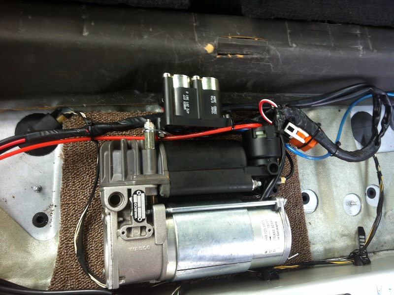

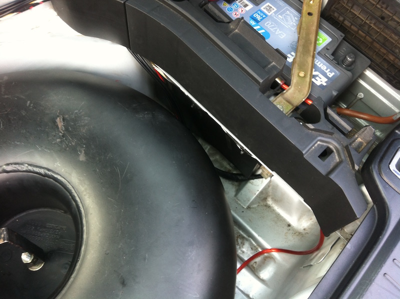

Jelikož mi končí bomba na lpg a chci montovat vyšší (doteď jsem měl kompresor v origináním plechovém "hříbku" připevněný na dosavadní LPG nádrži, rozhodl jsem se po vzoru nějákého týpka z polského fóra přesunout kompresor do části kufru blíže k sedačkám, kde jsou normálně hifi a nav moduly. Šlo jen o to odmontovat vzduchové hadice, které vedou od měchů ke konektoru (zde je černá spojka hadic) a prodloužit kabely ke kompresoru. Na konektoru niva u baterky jsem nechal 10cm původních drátů a přestřihl je a nastavil 1,5m nových vodičů (napájení kompresoru 2x3mm kabel a k ventilům komresoru 5x1,5mm). Z kompresoru sundal rám na kterém vše bylo upevněno (s ním by se kompresor nevešel pod kryt) vyrobil jsem dvě konzoly, jedna drží ventily u kompresoru a druhá samotný kompresor k autu (v prostoru jsou navařené šrouby pro moduly), koberec aby vše nevybrovalo. Vzduchové hadice které vedou od kompresoru akorát dosáhnou k měchům.

Parádní návod, díky asi se do toho taky jednou vrhnu. Jak se zvýšila hlučnost po vyndání z toho hrnce? :)

Moc ne je tam taky tapec, slyset to jde. Vzhledem k tomu ze moccasto nic tezkyho nevozim tak to neresim.
