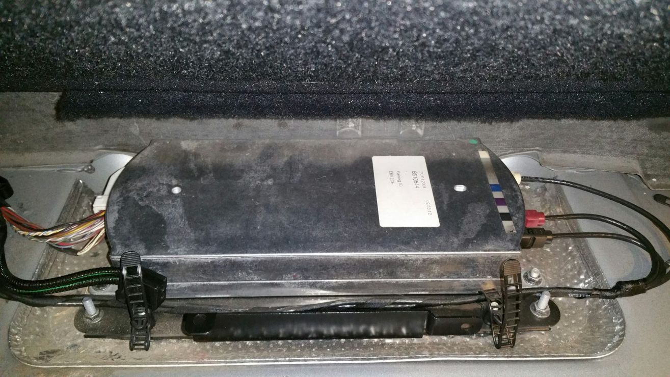

Tak jsem provedl opravu MULF modulu přes ebay jak posílal odkaz tom955i.
Je to firma Nordicon. Problém je, že firma vůbec po emailu nekomunikuje (v angličtině). Ani na ebay účtu. Risknul jsem to a nakonec modul přišel opraven s fakturou a je plně funkční.
4 Dny cesta tam-česká pošta obyčejný balíček 250 Kč
týden opravovali
3 dny PPL zpět.

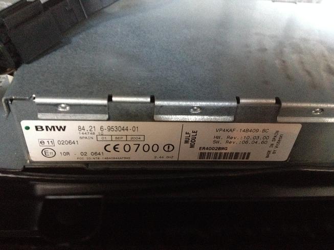

Kdyz mi muj auto nebere telefon (spoji se, ale telefonovat skrz to nejde...), to je potreba taky upgradnout, nebo staci jenom SW ? Umi to pak i hudbu skrz bluetooth ? (ze bych obesel aux kabel)
Jinak na tom moc popisku nemam, takze netusim, jestli to je presne ono, ale ze prej E60 ECE (Pairing IO).
Urcite je to k telefonu, pac po odpojeni me to nadava, ze prej nemuzu volat SOS
(zkousel jsem, jestli mi kvuli tomu neblbne radio)
