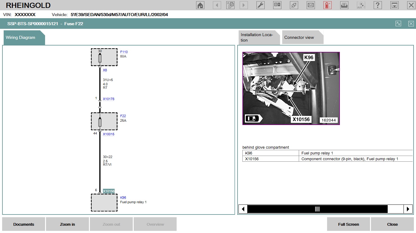

koukam do WDS, na pojistku F22. Ted zalezi jakej mas rok vyroby.
Pred faceliftem, pojistka F22 slouzi k jisteni predniho elektrickeho ventilatoru 2 rychlost - 30A pojistka
Po faceliftu chrani podavaci palivove cerpadlo - 25A pojistka

Mi to wds nefunguje siklo by se mi nejaky schema

Pojistka 22 je pouze pro rele cerpadla
