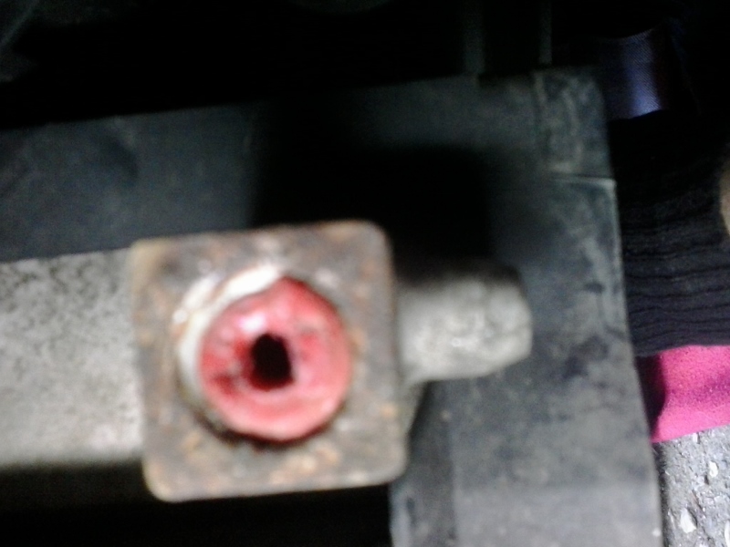

Uz jsem na to prisel. Dekl z pod motoru dolu coz jsem necekal, ze jde tak lehce a v pravo dole na chladici je vypousteci ventil ten ma v sobe takovej cervenej plastovej sroub na otoceni, ten ma v sobe drazku a za nic se mi nedari nicim s nim otocit a vypustit to.nevite nekdo cim to povolit, nebo zda muzu z chladice vysroubkvat cely ten kovovy ventil.

neriskuj, a zkus ten červený povolit, třeba vytahovákem zalomených šroubu. Já to měl taky ale mě to dělal Matiz člen, zkus ho oslovit.

Jednoduché, je potřeba čtyřhranej imbus o velikosti 3mm a jde to povolit jak malina. Voda je venku.
