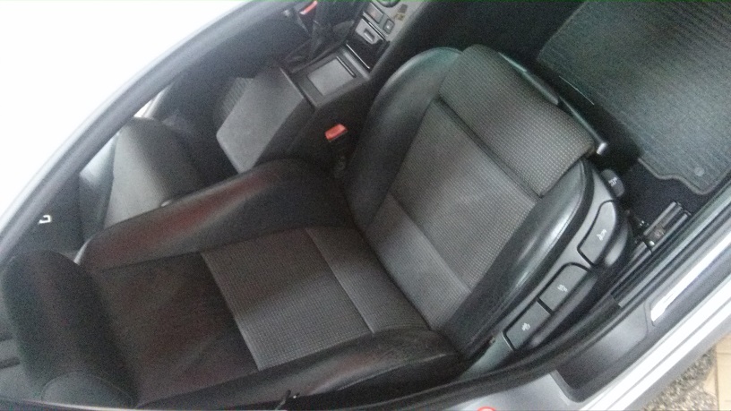

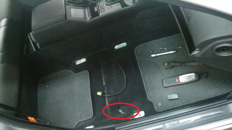

Zdenda530d
Příspěvky: 464
Registrován: ned 18.08.2013 00:00
#19 Příspěvek od Zdenda530d »
Jen tak ze zvědavosti... na co je to lanko, který je přichycený k sedačce a je jakoby na "navijáku" někde v podlaze... viz obr. Já ho přichytil jak bylo, ale uniká mi smysl tohoto "bazmeku".
pozn. anatomky jsou skvělí :) :) :) :)
sedačky LifeStyle.jpg (136.04 KiB) Zobrazeno 1024 x
ardo
Příspěvky: 1115
Bydliště: praha zapad
#20 Příspěvek od ardo »
Výška nastavení pásu
