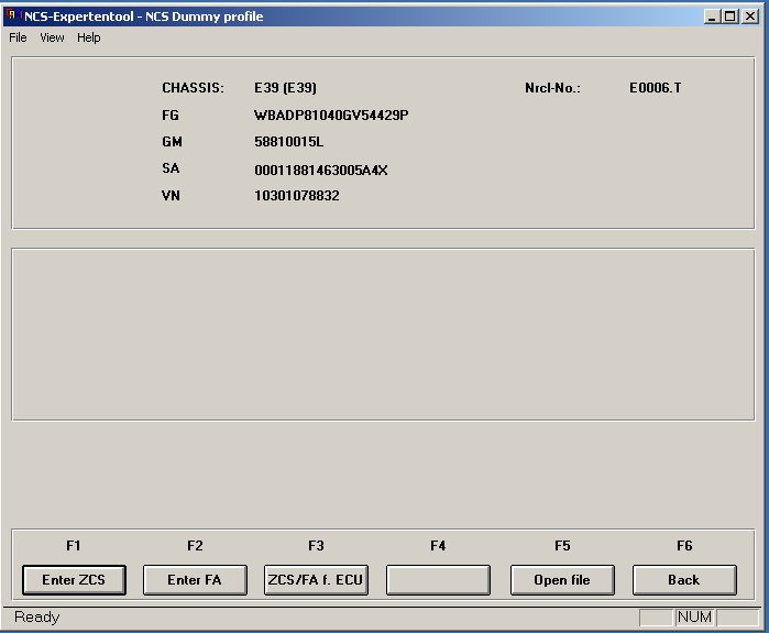

Ahoj,
jelikož v jiném tématu řeším, že mi nekomunikují jednotky, chtěl bych vás požádat, zda by mi někdo nemohl pomoci s překódováním jednotek.
moje VIN: WBADP81040GV54429
Mám na to kalkulátor pod DOSem, jen nevím, zda jsem vše zadal správně.
Díky Ady
actcz
Příspěvky: 198
Bydliště: Nové Město na Moravě
Klubové ID: 3244
#2 Příspěvek od actcz »
Nikdo neporadi? Mne to vyslo:
C1: 58810015L
C2: 00011881463005A4X
C3: 10301078832
Zkusite to nekdo, jesli vam to vyslo stejne?
Diky Ady

#3 Příspěvek od mika_hakkinen »
Takhle to vyslo me
actcz
Příspěvky: 198
Klubové ID: 3244
#4 Příspěvek od actcz »
Aha, v čem jsi to pocital? Vyslo to stejne jako mne...
Mám spíš asi problém v tom, že mi prostě nechodí sběrnice :-( a uz nevím, kde hledat...
Ale díky Ti moc...
