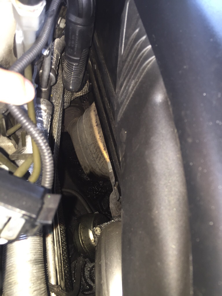

Je tohle DPF? Asi mam tu verzi, kde je DPF u turba, takze to nebude zas takova sranda:/

Az na to, ze tohle neni DPF ale katalizator. DPF by mel mit za turbem.

Je tohle DPF nebo kat?:) dekuju!
Nehraj si se mnou, DPF za turbem se dělali na LCI modelech
Reaguji obrázek nade mnou: to vypadá na Katalyzátor.
Jak často stím autem jezdíš a kde ? (dálnice či město)

DPF na Euro4 160Kw je taky za turbem.,jen je o něco níž,než u LCI. Ale šroubuje se taky na turbo. Takhle z pohledu shora motoru je vidět míň,než na LCI motorech. Ty novější DPF jsou už od 170Kw a vejš. Respektive auta se startovacim tlačítkem už maji ten novější typ,kterej je v motoru uplně těsně u turba,je taky víc vidět shora motoru. Pozná se taky podle uchycení - ten šroub s pružinou. A DPF novějšího typu vs. starší typ nejsou záměnný. Je tam jiná příruba na výstupu z turba a pak minimálně střední díl výfuku.

Mas DPF za turbem. Pod autem je Kat i na te prvni fotce je to katalizator. Tak si to priste nastudujte, nez mu budete radit kraviny.

Tyjo já se musim přiznat, že jsem napsal kravinu :D :oops:
Kadli byl jsem stejnýho názoru jako ty, ale spletl jsem se... Takže u předFL (130Kw, 160Kw) je u turba jen KAT.
V odkazu se koukněte na číslo 1 a číslo 3 :) :
http://bmwfans.info/parts-catalog/E61/E ... ilter/[url]
A tady ještě videjko (mimochodem češi):
https://www.youtube.com/watch?v=OqG_f5EV_Pg[/url]
A další:
https://www.youtube.com/watch?v=vtXUCXWgNro[url]
A tady je video už s novějšim typem DPF (motory 145Kw, 170Kw,173Kw...):
https://www.youtube.com/watch?v=qdfJ_rAj87o[/url]
Omlouvám se za mystifikaci
