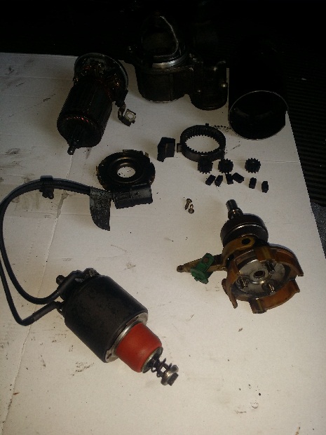

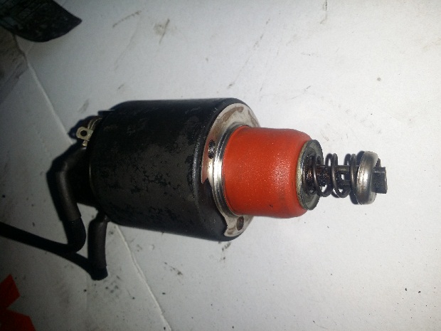

Ahojte,
už nějakou dobu se mně stává, že při startování startér cvakne, ale nezačne točit. Někdy častěji, někdy to delší dobu nezazlobí, ale nakonec vždy nastartuji. Celý jsem ho rozebral, vyčistil, promazal, vyzkoušel elektromagnet na vysouvání pastorku, zkontroloval uhlíky, vše OK. Logicky mně z toho vychází, že jsou opálené kontakty stykače, který ovšem nebyl na první pohled rozebiratelný. Nemáte někdo zkušenost s touto závadou? Může to být něčím jiným? Případně nerozdělával někdo mechanismus elektromagnetu?
Předem děkuji za komentáře! ;-)
