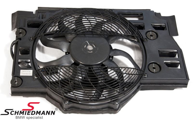

Ahoj kluci neví někdo jestli existuje druhovýroba el.ventilatoru chladiče motoru na E39 530 D rok 2002.Začal strašně hučet a při vypnutém motoru dobíhá jak letadlo :D
Díky za rady Dan

Máš na tom ventilátoru všechny lopatky?
Neztratilo se Ti vyvažovací závažíčko?
http://i42.tinypic.com/6t0d1z.jpg
http://www.onallcylinders.com/wp-conten ... gClips.jpg

Druhovýroba určitě existuje, ceny začínají na cca 4000 kč
ardo
Příspěvky: 1115
Bydliště: praha zapad
#7 Příspěvek od ardo »
Žádná druhovýroba nesedí na 525d/530d/520d
ardo
Příspěvky: 1115
#8 Příspěvek od ardo »
Všechny druhovýroby jsou pro benzin i když uvádějí že jsou i pro naftu

Da se t koupit po castech, nebo pokazde komplet?
Ja uz jednou pouze menil el motor. Ten jsem si sehnal za dobrej peniz z bouracky. Ten elektrockej motor neni dobre konstrukce, vsechen bordel ze silnice se dostane do motoru

http://bmwfans.info/parts-catalog/E39-S ... al_blower/
ten motor se právě samotnej asi koupit nedá :roll:

A stejne se vždycky posere řízení, který když máš FL je zalitý v nějakým hovně, takže opravit to taky nejde.

mam dotaz nedá se použít 3pin jednotka motoru z benzínu na 3,0d 3pin???
JaraX
Příspěvky: 24548
Klubové ID: 482
#13 Příspěvek od JaraX »
problém je ten že druhovýroba by sice šla pro diesel upravit, ale ta kvalita je strašnej shit, ted jsem nějaký kupoval a radši jsem to zase vrátil, na druhou stranu nevím co je lepší, jestli novej shit nebo stará origo
