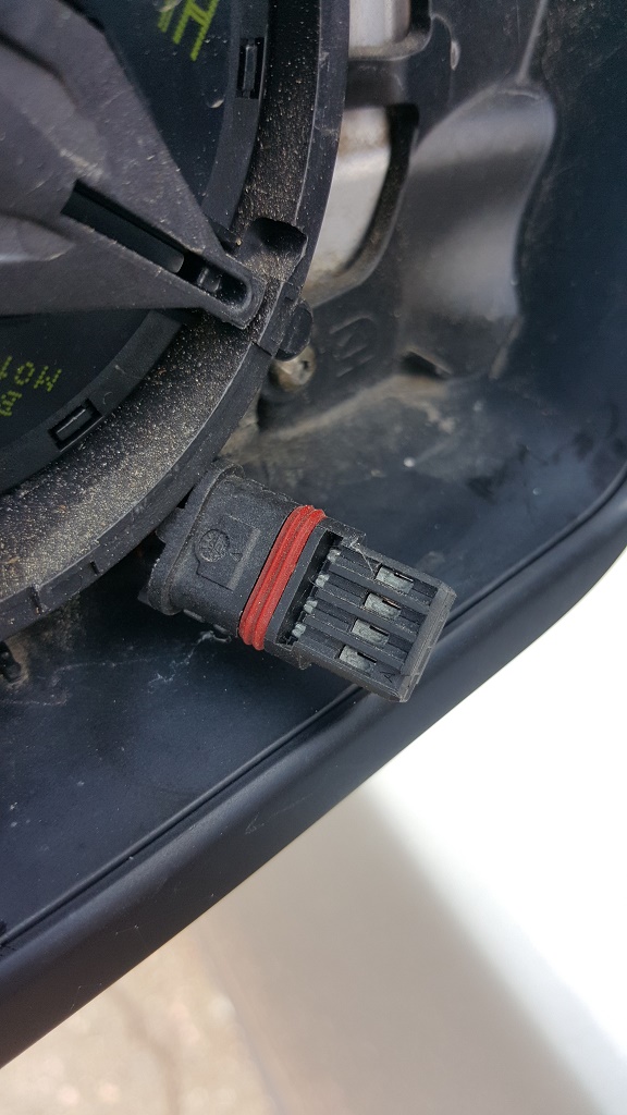

Mám tam kdyžtak konektor viz. foto

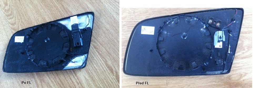

Podle konektorů máš zrcátka po FL zrcátka před FL mají dvoupinový konektor. Bacha na to fotochrom na zrcadlech před FL je jinačí a je tam jiný odpor tak že by záměně bez překodování zrcadla zničila.

Ty potřebuješ zrcátka po FL kde je ve sklech už folie na stmívání.
