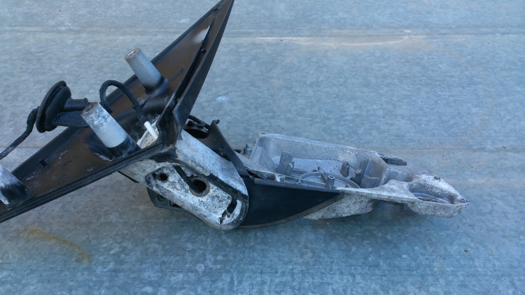

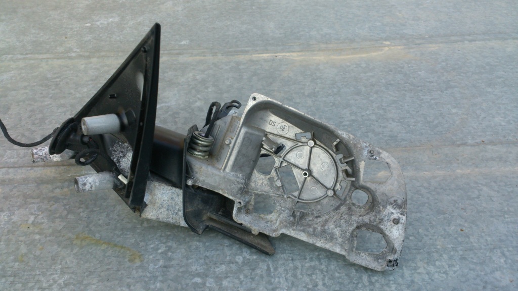

Řešil někdo z vás loupající se barvu u držáku zrcátka na E60, je to myslím celkem často k vidění že se to loupe nebo je ta barva nafouklá.
Mě už se to odloupalo celkem dost a nevypadá to dobře, tak to chci řešit.
Základna je celá z hliníku nebo nějaké takové slitiny, chtěl bych to nechat celý opískovat a pak to stříknout černým Alkytonem a pod to základ na lehké kovy Galvinol, tak jak doporučuje výrobce té barvy.
Má někdo nějaké postřehy nebo tipy na lepší barvu nebo celkově k tomuto problému jak ho vyřešit.

Ajo koukám, že to je klasika u E60/1. Oxidující hliník to by mě taky zajímalo. :(

Budu resit podobny problem, pouze s tim rozdilem ze ja mam oxidaci mozna na tak 4% povrchu a to jeste velmi mirnou. Ovsem nebudu se s tim nejak extra mazat, po odlakovani puvodniho nateru ( delal jsem sam, rucne, neskutecny opruz ) necham opiskovat tu povrchovou oxidaci, odmastim a nastrikam nekolik mnoho vrstev epoxidoveho plnice. Po dokonalem uschnuti jemne prebrousit a nalakovat metlu a na zaver co nejkvalitnejsi kryci lak.
Ten epoxidovy plnic je vhodny primo na hlinikove slitiny, neni potreba zadneho nastriku nejakym zakladem.

ahoj, nejlepší je to hodit k někomu do kataforézy se základovkou na hliník, a pak nastříkat barvou. Nebo podomácku obrousit, odmastit (jako před kataforézou) a pak nějakou základovkou a nastříkat. Nemá cenu to opravovat po částech, pak se vždy odloupne další kus a to co ste dělali odpadne :D z vlastních zkušenností.
Tak ať se to podaří ;)
