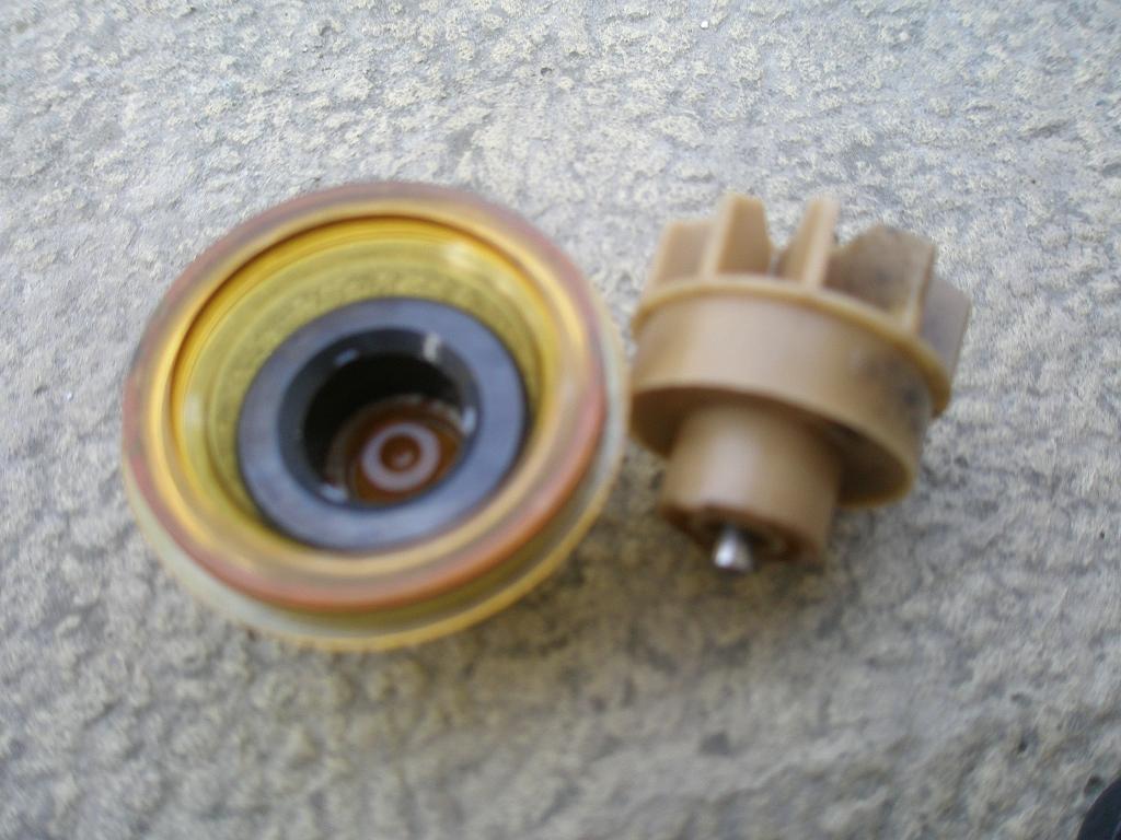

Ahoj,potřeboval bych poradit ohledně chlazení/topení u 34ky rok 1996,tekl mi chladič tak jsem sehnal starý ale dobrý,vydržel asi 20km,pak se roztrhl po té,co auto stálo na volnoběh asi 10min. čumákem do kopce.Při jízdě není problém ale auto netopí,s původním chladičem jsem dal takto trasu i 350km,pod víčkem oleje není emulze a ani v expanzce není olej,po zahřátí motor nijak nekouří.
Vyměnil jsem chladič a chtěl okruh odvzdušnit ale vůbec to nešlo jak by mělo.Ani po dlouhé době auto vůbec netopí ale ani se nepřehřívá,drží krásně uprostřed.Termostat a visko spojka jsou nové.
Myslím že problém je jen když auto stojí na volnoběh.

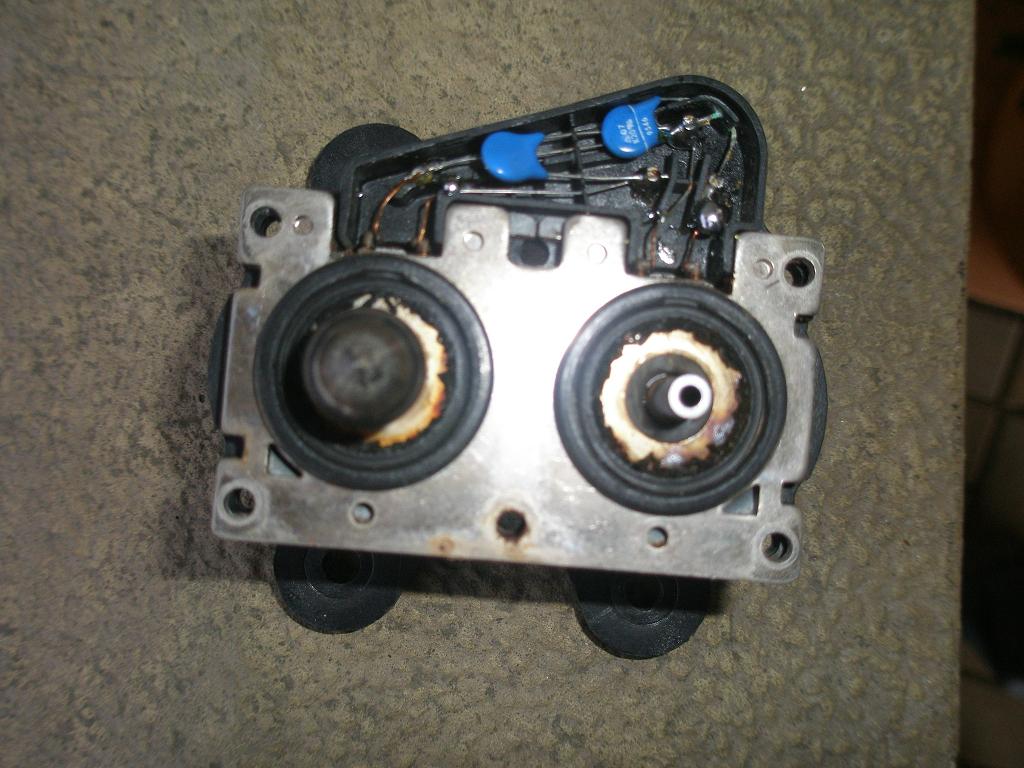

Mám tušení na ventily topení,dnes jsem je rozebral a z hadic nevytekla žádná voda a zjistil jsem že je ulomená lopatka pomocného čerpadla od zbytku.
Ventily jsem zkoušel a na povel od přístrojovky pracují.
Je tedy možné že tento problém vyvolává pomocné čerpadlo nebo něco jiného?
Přijde mi že do topení totiž nejde žádná voda.
Moc díky

Jo je to tím pomocným čerpadlem. Jedno navíc mám, více do zpráv...
