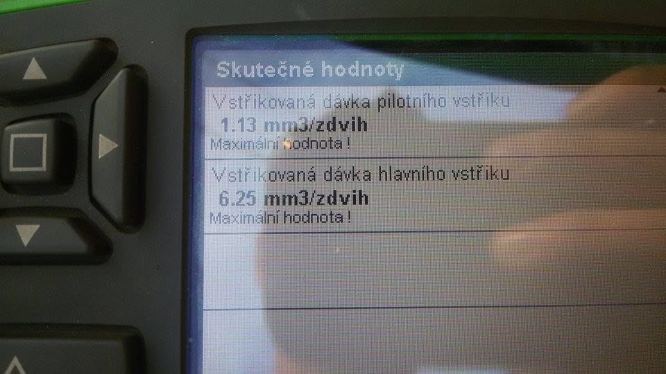

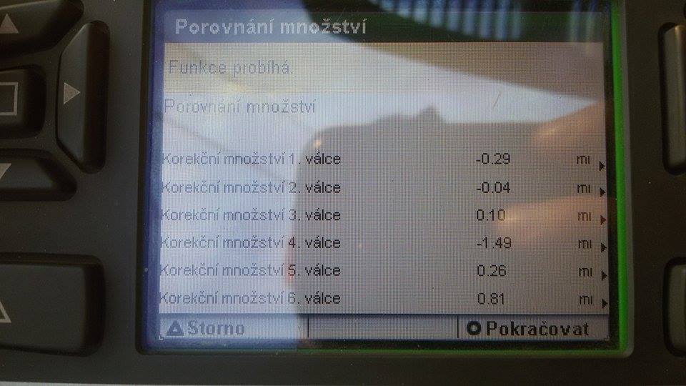

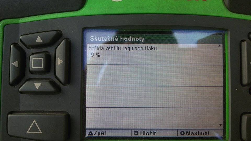

Příčinu jsem stále nějak nebyl schopen odhalit. Vyměnil jsem palivový filtr a při nastartování motor nehoupal, ale po krátké jízdě je opět to samé.
Čidlo railu jsem vyměnil za jiné a výsledek stejný. (Čidlo mělo sice jiné typové číslo, ale jiné jsem na zkoušku nesehnal)
Přikládám něco z live dat.
Vstřik. dávka hlavního a pilotního vstřiku kolísala mezi min a max
Střída taky kolísala
Otáčky +- 30-40 ot./min.
Předřadný podávací tlak kolísá
Hodnota tlaku v zásobníku taky kolísá
