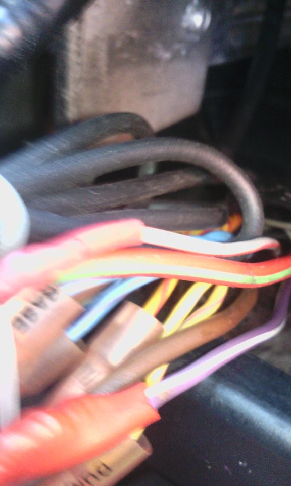

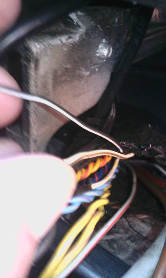

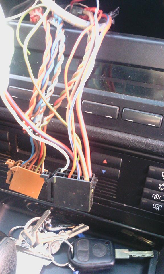

Dokaze nekdo poradit jak zapojit iso? Hnedej je jasny - repro, ale jak cernej? Pripadne jak by mel byt zapojen z origo kabelu barevně

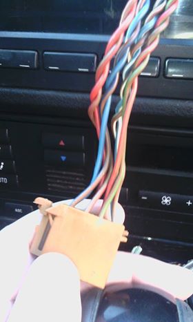

Děkuji , bohužel jsem to takto dovezl. Potřeboval bych origo barevné kabely na co jsou . Je jich tam hlada ucvakanejch :(

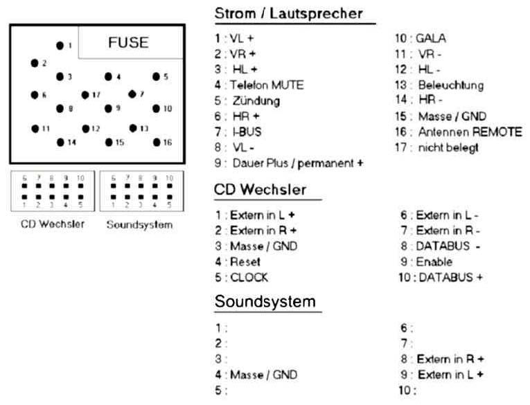

#7 Příspěvek od lubooos »
http://en.wikipedia.org/wiki/Connectors_for_car_audio
Vem zkousecku a zkousej. Zem najdes urcite. Ten co bude porad pod napetim je pametovej(pokud uz nevyzkratoval tak koukni na pojistku. Ten co je pod napetim jenom kdyz otocis klickem tak je spinanej no a zbytek je jasnej z wiki.
