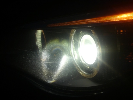

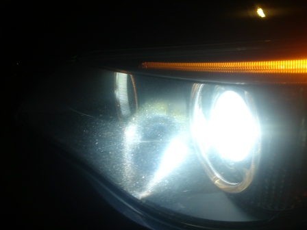

mi00wa
Příspěvky: 949
Registrován: pát 06.04.2012 00:00
Bydliště: Kunvald
#10 Příspěvek od mi00wa »
Měl jsem 6000k nevím jakou značku, ale v noci na suchu pěkný, avšak v dešti už budeš slepý jak krtek.
Koupil jsem si Osram 4300k, taky jsem myslel že budou do žlutá, ale omyl jsou taky bíle, nejlepší je 5000k ale cena už je úplně jinde , samozřejmě značkové.
Takže volba je na tebe, jestli chceš vzhled vem si klidně 6000k (ale mohou odpalit i výbojky, jsou čínské) nebo zaplatit víc peněz ale dostaneš víc světla tedy bezpečnost pro tebe.
Nejlepší značkové výbojky: Osram, Phillips a GE.
Pozor na padělky!

To první je 6000 a druhá 4300?
Taky dávám čínu ale už mě nebaví to neustále měnit , zvažuju koupi kvalitní značky a láká mě právě světlo 4300 ačkoliv jsem už vyzkoušel i 8000k :-D.
Kde to dobře koupit ?

mi00wa
Příspěvky: 949
Bydliště: Kunvald
#12 Příspěvek od mi00wa »
Ano první 6000k a druha 4300k

#13 Příspěvek od lukas535d »
Krasne porovnani barvy svetla. Skoda jem ze neni pro porovnani 5000K. Nekde jsem uz davno cetl ze pro vyditelnost jsou nejlepsi prave ty 4300K a cim vyzsi cislo,tim horsi vyditelnost ale hezci svetlo.:-)
