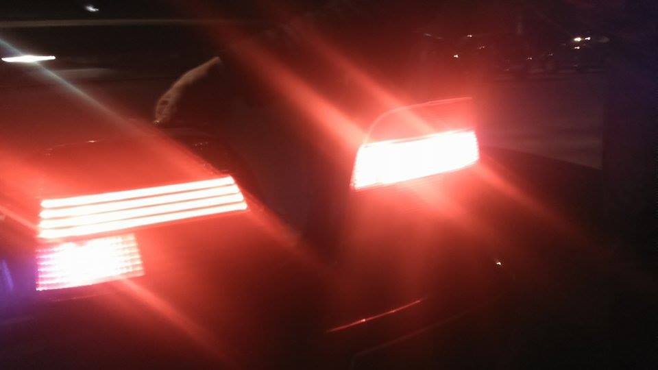

Scháním redukci pro origo Hella zadní facelift světla na předface e39 LEDky svítí ale s nimi bohužel i na 50% svítí brzdová světla. Díky za pomoc. Případně jak udělat odpor nebo nechat nakódovat prostě to chci dát dohromady.

Existuje k tomu retrofit balast, ktory oklame light modul
https://www.youtube.com/watch?v=1QyWfv3Nah4
http://www.bmwdiy.info/celis-rear/
Len netusim odkial ho zobrat, pokial viem je sucastou celeho balenia so svetlami.

Retrofit ballast je ale k jednomu ze dvou typů světel. Origo facelift světla mají diody na 12V, kdežto verze světel s ballasty na oklamání LCM má diody na 6V.
