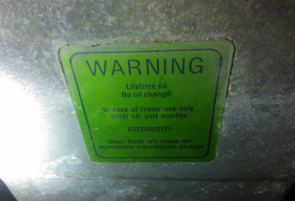

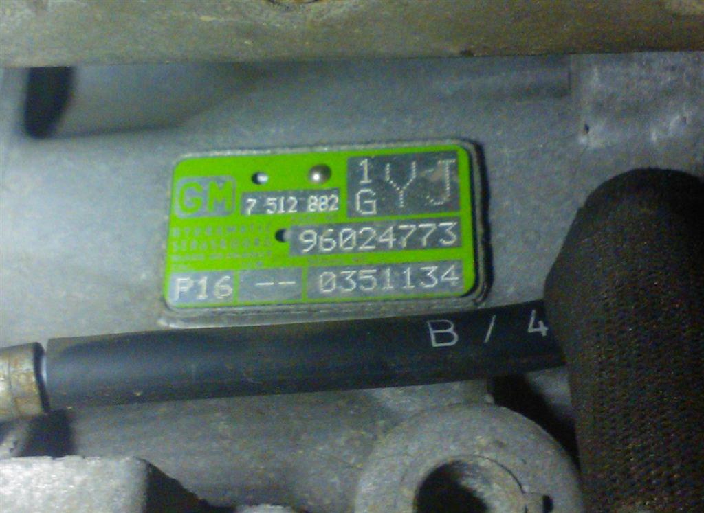

#8 Příspěvek od Cert »
jen pro jistotu:
530dA 2001, štítky viz fota.
Můžu tam dát tedy s klidnou hlavou toto? http://www.liqui-moly.de/liquimoly/prod ... nt&land=DE

Cert píše:jen pro jistotu:
