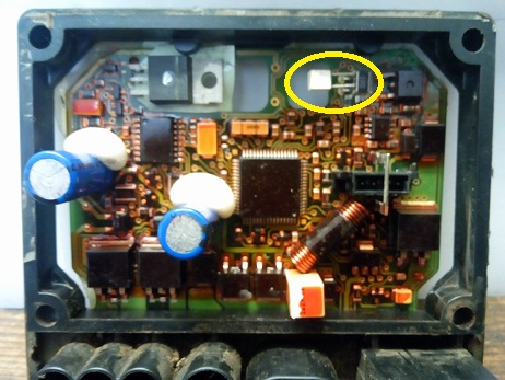

Edit: tak je to termistor NTC termistor za 11,-Kč :), Děkuji členoj mika_hakkinen za pomoc a přikládám pár obrázků
Screen Inpa webasto
Screen Inpa webasto
inpa webasto e39.jpg (42.54 KiB) Zobrazeno 5864 x
Inpa Webasto temperature sensor +125 °C
webasto INPA bmw e39.jpg (105.08 KiB) Zobrazeno 5864 x
vadný NTC termistor
vadný NTC termistor

Ahoj, vypadá to, že mám stejný problém :( . Bylo by možné napsat hodnoty toho thermistoru, případně odkaz kde se dá koupit. Děkuji.

Díky mika_hakkinen, konečně víme hodnotu toho termistoru. A kdyby náhodou to zahraniční fórum přestalo tuto informaci poskytovat, kopíruji ty údaje níže:
Manufacturer EPCOS Inc
Manufacturer Part Number B57881S0123F000
Description NTC THERMISTOR S881/12K/F 1%
Resistance in Ohms @ 25°C 12k
Resistance Tolerance ±1%
B Value Tolerance ±1%
Operating Temperature -55°C ~ 155°C
Power - Max 100mW
Other Names B57881S 123F
Datasheet https://www.buerklin.com/datenblaetter/E112870_TD.pdf
Možný dodavatel
https://www.buerklin.com/default.asp?se ... uggestion=
Bestellnummer (objednací číslo) 80E6828
Cena 1,27 € za 1 kus bez DPH
Jeden kolega z toho německého fóra proměřil originální Webasto díl a výše uvedený termistor při teplotách -20° - 100° v 10° krocích a vykazuje +/- stejné hodnoty. Problémem by neměl být ani ztrátový výkon nebo pracovní rozmezí, ale technická životnost. Pokud budu předpokládat, že to video bylo pořízeno při teplotě 25 stupňů a senzor ukazoval teplotu 125 stupňů, tak došlo k poklesu ohmické hodnoty toho termistoru z 1200 Ohmů na cca 490 Ohmů, jako když dojde ke zkratu na jedné z diod termistoru. Hodnota 125 stupňů Celsia znamená pro řídící jednotku přehřátí a proto k žádnému startu Webasta dojít nemůže.
Ale my už dnes díky mika_hakkinen víme, kde to "kurvítko" je a jak ho nahradit, a tím ušetřit 700 Euro za opravu řídící jednotky Webasta. :D
