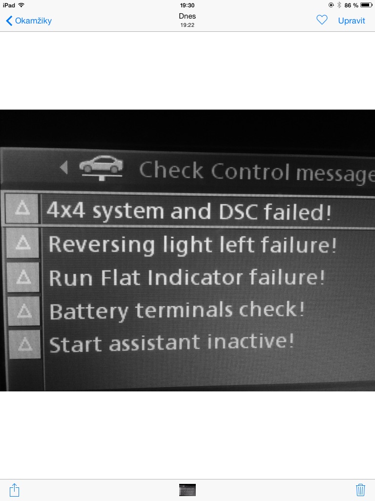

Zdravim chlapi mate s tim nekdo zkusenosti uz mi z toho hrabe stava se to taky nekomu ted se mimo jine zacal sekat i i-drive v priloze pridavam fotku[/b] dekuji za tipy a rady a kdyby mel nekdo diagnostiku na bmw v zlinskem nebo moravskoslezskem kraji rad prijedu jsem z roznova pod radhostem dekuju
To se skoro pri kazde jizde rozsviti nevite co s tim muze byt?

IBS senzor? Baterka? Zkus ho v kufru na minusovem kontaktu odpojit a zkontroluj celkove kontakty na baterce a diagnostiku. Jak je stara baterka?

Dneska jsme to meli na diagnostice a na kazde jednotce to ukazuje aspon 5 chyb takze nevim co s tim, nejhorsi jsou ty chyby ktere jsou jen po cislem nejcasteji to hazelo chybu 9730 a 0310 nemate s tim zkusenost nebo kde sehnat co ty kody znamenaji? Moc diky za pomoc

Tak dneska jsem odpojil ty male dratky aj z plusu aj s minusu a auto v cajku takze je to asi tim senzorem moc dekuju za radu

no pozor - IBS je jen na mínusu:)

Jejda a co je na tom plusu za system poruchovy??? :D :D :D

Je pravda ze se auto vzpamatovalo ne po odpojeni minusu ale posleze odpojeni plusoveho tenkeho dratku

Pazdi píše:no pozor - IBS je jen na mínusu:)
nemáš pravdu jeden kabel z IBS vede k plusu

Vim prosim nekdo teda o co se jedna? Kdyz prestala zamrzat obrazovka a sekat se radio po odpojeni plusoveho dratku tenkeho?

Nebo jeste jinak, ta udajna nejaka pyropatrona jde repasovat nebo kdyz je spatna se musi menit?uz sem z toho jelen
