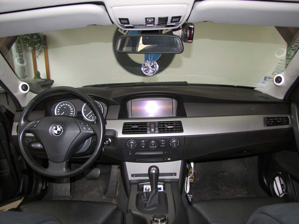

Jak píše matiz, aby to za něco stálo tak si to žádá trochu větší investitici aspoň 20-30k pak už jsou celkem obstojné výsledky k poslechu :D
základ je umístění výšek do A sloupku a nasměrovat je doprostřed poslechové scény. Pak další je dát větší repro do dveří, ty desítky toho až tolik nepředvedou. Samo všemu hodně pomůže mít dobře vytlumeno a dobře připevněno. Dost udělá i zapojení do aktivu
BMW5 sound instal - 462.jpg (181.53 KiB) Zobrazeno 3549 x

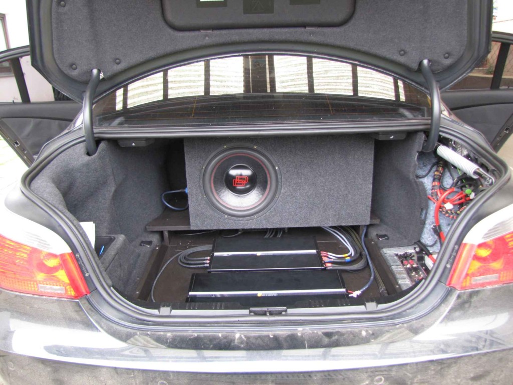

a pokud basy tak to chce pořádnou bednu do kufru :-D
BMW5 sound instal - 471.jpg (195.22 KiB) Zobrazeno 3549 x

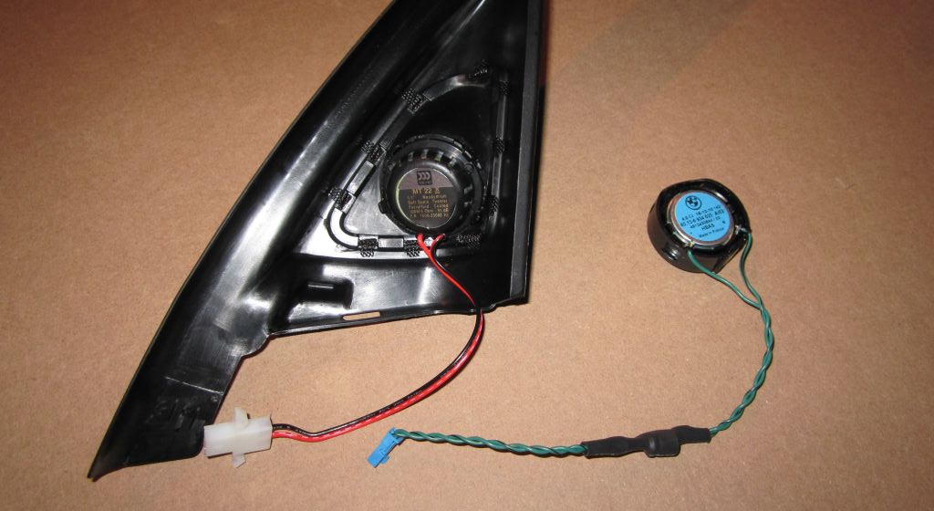

Nemá někdo tušení, jakej je rozměr předních vejškáčů u E6x, aby se to vešlo pod ten trojúhelník u zrcátka?
sonyk02
Příspěvky: 486
Registrován: stř 16.11.2011 01:00
#18 Příspěvek od sonyk02 »
Když se podíváš do popisu u těch sestav , tak je tam všude velikost výšky 25mm http://www.revilohifi.cz/reproduktory-d ... ash=V85977
Vlasta Člen Klubu
Příspěvky: 7554
Klubové ID: 148
#19 Příspěvek od Vlasta Člen Klubu »
To jo, ale to bude na montáž na mřížku, já bych to raděj schoval pod, jako u origo
sonyk02
Příspěvky: 486
#20 Příspěvek od sonyk02 »
normálně dovnitř je dostaneš do orig pozice. však podívej na ten obrázek třeba , to jsou Morel MT-22 a ty mají dokonce psáno 28mm, takže ty 25mm tam padnou úplně krásně. :)
