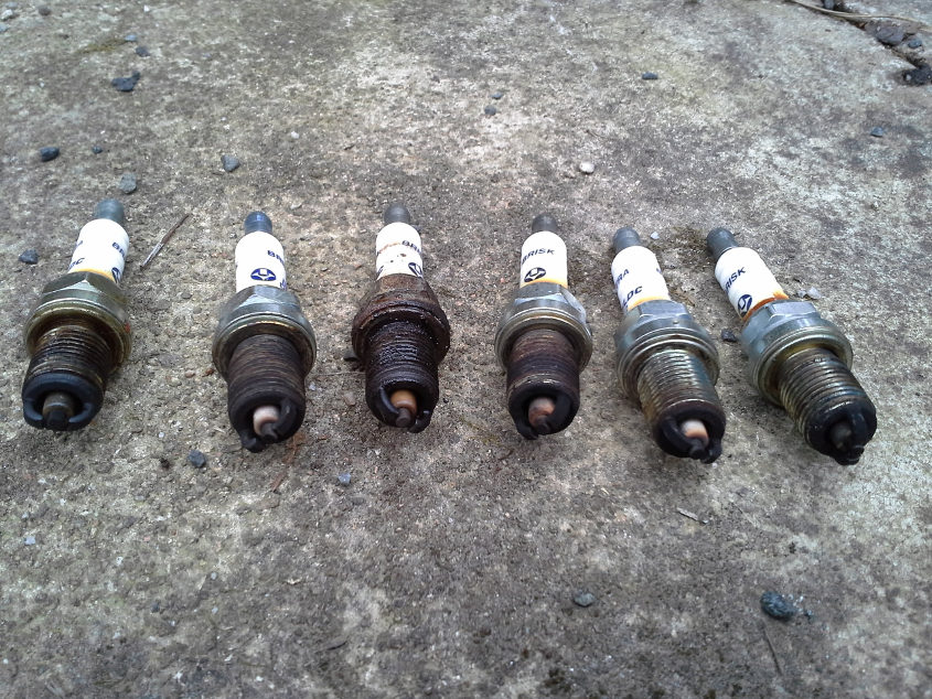

Tak jsem se k tomu konečně dostal. Dolil jsem půl litru nemrznoucí směsi, litr oleje a vyměnil všechny svíčky. První start po ránu vypadal nadějně, motor se netřásl, všechny válce běžely a bíla mlha ta mnou taky nebyla. Tak snad to vydrží.
Jedna svíčka byla ve strašném stavu, zadělaná od oleje i nad závitem, přičemž těsnění pod víkem ventilů je úplně nové a šachta je čistá. Takže možná byla svíčka špatně dotažená nebo tam byla nějaká nečistota a pořádně to netěsnilo. Dám sem obrázek. Ostatní svíčky mi připadají v normálním stavu po pár tisících kilometrech.
Bohužel se mi nepodařilo uhnat nikoho s tlakoměrem ani se sondou. Tak budu pozorovat úbytek kapalin a uvidím.

- Všechny svíčky v pořadí vyndání z motoru.
- svicky_vsechny.jpg (185.3 KiB) Zobrazeno 4530 x
- Svíčka od oleje
- svicka_spinava.jpg (161.83 KiB) Zobrazeno 4530 x
