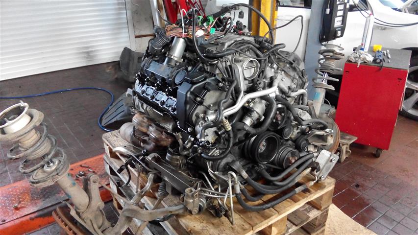

tak "moturek" je vonku

airbone to je krása V8 motor vidět ven z auta začínám o tom přemýšlet. Jak je to náročné dostat ho ven a orientačně cena? Přeji rychlou a kvalitní opravu V8.
