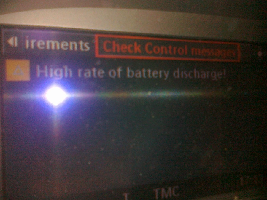

Poradí mi prosím někdo jestli má zkušenost s touhle chybou? Co to může způsobovat, chybová hláška se mi za posledních 14 dnů objevila po druhé.
Batreku mám uplně novou asi 1 měsíc (Varta Silver 12V 100Ah)
Díky :roll:

a baterii Ti měnili někde v servisu nebo jsi ji měnil sám? Byla po výměně zaregistrována nebo nic takového neproběhlo?
Já mám zkušenost takovou, že když už se to stane, pomuže buďto jedno nabití baterie a je klid anebo když se to opakuje a nabíjení nepomáhá, je KO baterie... Obzvlášť v zimě. Já díky tomuto baterii měnil před měsícem a je klid.

presne tak, treba vymenu zaregistrovat a aj skontrolovat ci je rovnaka kapacita ako je nakodovana, resp AGM - ak tak treba aj nakodovat typ a kapacitu.
Dalsia vec je ze to moze vypisovat aj kvoli vadnemu IBS senzoru. Ja mam baterku v prdeli a tiez mi to parkrat v zime vyhodilo, ale pise mi aj chybu IBS komunikacia s DME....

Bylo to tak, že když jsem auto koupil tak tam byla nějaká stará baterka 70Ah (asi mi tam ten chlap frknul nějakou co měl doma aby se jí zbavil a mě nenapadlo koukat na baterku :evil: ) auto jelo normálně nic nehlásilo pak mě ale nechalo při chladnějším počasí na parkovišti zkusil jsem ji vyndat nabít a zas chvíly jezdilo a pak mi to udělalo znovu tak jsem si objednal novou batreku, při tom jsem zjistil ze v typu BMW co mám by měla bejt 95-110Ah silná baterka, koupil jsem tedy 100Ah, vyměnil si jí sám.A žádný kódování nebo registraci nedělal (ani jsem nevěděl, že se něco takovýho dělá ) a od ty doby startuju v pohodě zatím, ale říkám týden dva nic a potom mi to hodilo dvakrát během 14 dnů tuhle hlášku.

A už je to tu zase. Takovýhle vláken tu vzniká x do měsíce. Každej se hned vytasí s registrací beterky a chudák člověk se vyděsí, že odpravil baterii za x tisíc. Pak hned přijde na řadu IBS atd. Samá levnější rada, ale praktická zkušenost?
Já mam už třetim rokem baterii nenakódovanou. Koupil jsem tam úplně obyč mrchu, protože na tý benzínce tehdy prostě jinou neměli. Neni žádná AGM apod. Mam 530d. Teď v těch mrazech jsem jí celkem otestoval, protože auto 14 dnů sálo a zrovna v těch mrazech jsem potřeboval jet. Navíc startérem celkem dlouho točim, než to naskočí. Holt mě čekaji vstřikovače a čerpadlo. Baterie ale točí jako divá.
Obecnej postup je:
1. zkontroluj nabíjení
2. zkontroluj odběr auta
3. zkontroluj zoxidovaný kontakty silovýho vedení až k motoru (dá se taky změřit)
4. pak teprve kup novou baterii
Body 1. a 2. se daji vynechat, když máš čas nechat baterii po nabití třeba týden odpojenou. Když jí pak připojíš a auto nenastartuješ, tak je to opravdu tou baterií.
Tohle platí, když se s autem pořád jezdí. Je jasný, že když to stojí měsíc a nenastartuju, tak ještě nemusim panikařit.
Registrace a IBS je tam proto, že AGM baterie jsou citlivý na dobíjecí proud. Když je vysokej, tak se baterie rychle zničí. Proto se tam kóduje její kapacita. Je to proto, aby se nabíjela co nejrychlejš, ale přitom se nezkracovala její životnost. Údajně se taky jinak nabíjí nová a jinak stará baterie. No já nevim. Výrobci baterií nic takovýho neuvádí, tak jestli to jen neni fantazie některých lidí. :)

Také jsem myslel že to je IBS kabel, nebo baterie a přitom stačilo odpojit baterii a vyčistit pořádně kontakty a svorky a je 2 roky pokoj. Za pokus to stojí.
