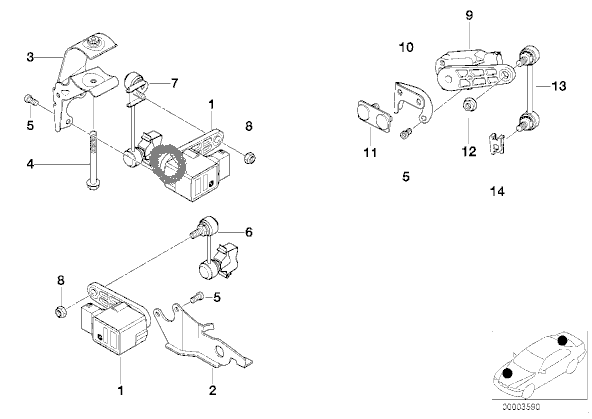

Dnes jsem zjistil, že mám tu ovládací tyčku u snímače výšky pouze na táhlu od nápravy, od snímače odrezla či co (nedíval jsem se na uchycení. Mám kupovat nový snimač

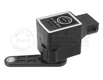

jestli máš upadlé to táhlo-plastovou páčku od senzoru pak ano...Stalo se to ale díky tomu,že se ti zadřelo to ovládání-ta tyčka v některém kloubku,díl č.6..Ta tyčka se dá sehnat tuším jen origo-cena kolem 600kč komplet-životnost cca 2 roky,pokud jí nebudeš občas rozhejbávat ulomí ti i další ovládání čidla..To čidlo seženeš neorigo popř.starší..Já nahodil z MB ,je to stejný :D Ještě prohlédni tu zásuvku do senzoru-drátky jsou občas uhnilé :wink:

A nebo si to táhlo za 50,- udělej. 2x faldi kloubek , 6tka šroubek a stahovací páska.

bibikuba píše:jestli máš upadlé to táhlo-plastovou páčku od senzoru pak ano...Stalo se to ale díky tomu,že se ti zadřelo to ovládání-ta tyčka v některém kloubku,díl č.6..Ta tyčka se dá sehnat tuším jen origo-cena kolem 600kč komplet-životnost cca 2 roky,pokud jí nebudeš občas rozhejbávat ulomí ti i další ovládání čidla..To čidlo seženeš neorigo popř.starší..Já nahodil z MB ,je to stejný :D Ještě prohlédni tu zásuvku do senzoru-drátky jsou občas uhnilé :wink:
Díky za informace, zítra kouknu i na tu tyčku č. 6, ať neumře další snimač.
