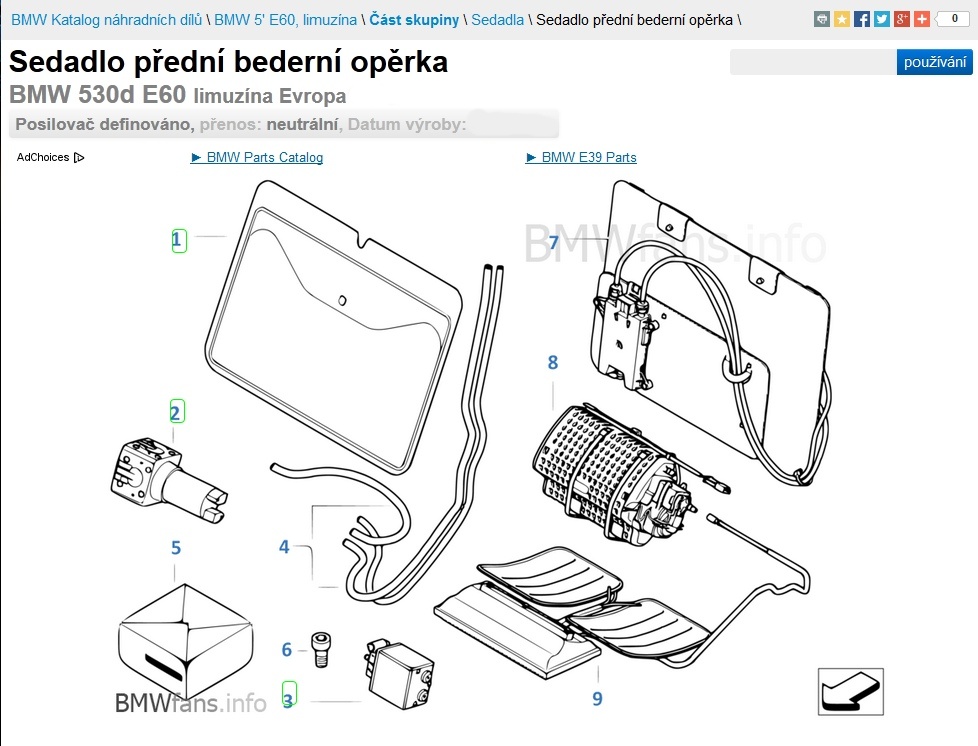

Řešil jste už někdo ucházení bederního dofuku? Dofouknu tak, jak mně to vyhovuje, ale za chvíli se vyfoukne.
Jestli si to myslím dobře, tak tam zřejmě budou tři nezávislé měchy, které se dofukují šipkou dolů, dopředu a nahoru. Šipkou dozadu se pak všechny současně vyfukují. Pokud je to jinak a někdo víte jak, tak mě opravte, prosím.
Bude to měchem nebo třeba nětěsností nějakého ventilu? Je to opravitelné? Vůbec netuším, na co se připravit, kdybych ji vycuknul ven..
Předem díky za rady nebo připomínky! :-)

šipkou nahoru a dolu pouze přesouváš ten polštář nafouknutý nahoru nebo dolu v opěradle, dopředu-dozadu, nafukuješ vyfukuješ to máš správně. já bych to viděl na nějakou netěsnost toho polštářku, at už nějaká hadička, ventil nebo kompresor.

nevím jak e60, ale e39 má dva polštáře velký je víc vzadu a přes něj jde asi poloviční. Šipkou dozadu vyfukuješ oba dolů nafukuješ velký nahoru malý. Sundej zadní kryt ze sedačky a uvidíš elmg ventil který to přepíná
