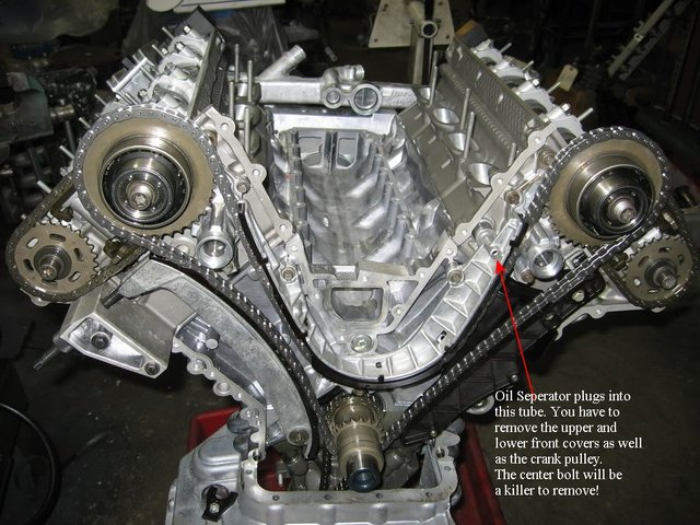

Pokud máš na mysli
http://www.realoem.com/bmw/partxref.do?part=11151705272
tak ano. Podle mě je to nepřekonatelný ježek v kleci :-)
Pokud se pletu, tak mě opravte, prosím :-D

Jde o to,ze auto po nastartovani zakouribehem jizdy ne.V sani je olej kterej behem roku dodelal dvoje svicky.Vycistili jsme sani,vymenili svicky a dali novou membranu sani.Auto se ale chova furt stejne po nastartovani zakouri a do sani jde olej.Posledni dobou se to zaclo,ale zhorsovat,spatnej volnobej,vynechavani valcu pri volnobehu a ztrata vykonu.napadlo nas tedy uz jedine,ze je to tim separatorem,kterej jsme objednali komplet se vsema tesnenima a trubkama.Uz fakt nevime co jinyho to muze delat.Membrana by mela byt v poradku.nesici z merky oleje kdyz ji otevru,co jsem vysledoval z youtubu
Quido
Příspěvky: 153
Registrován: pát 05.04.2013 00:00
#11 Příspěvek od Quido »
Měnil jsi jen membránu nebo komplet víko i s membránou?
přidávám fotku starýho "odlučovače"

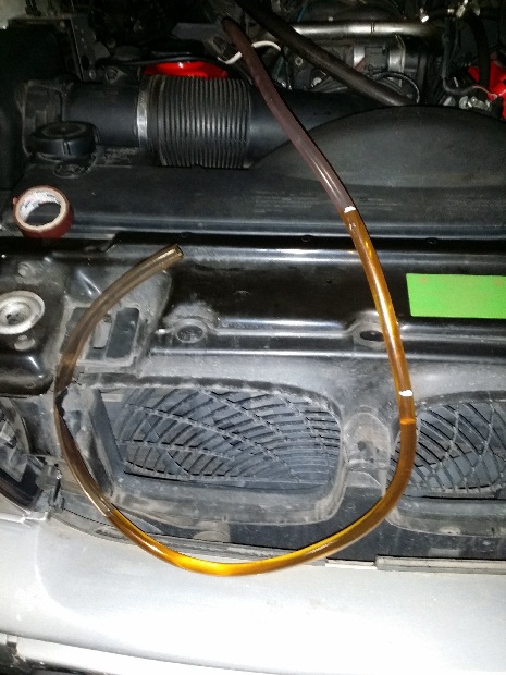

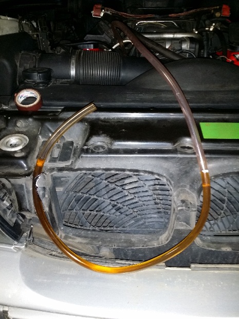

Pro zjištění jak moc odvětrává / neodvětrává si můžeš vyrobit jednoduchý manometr z hadičky naplněnou olejem a tu připojit místo měrky oleje. Pokud je vše v pořádku, tak by za běhu měla hladina vystoupat o cca 15 cm.
