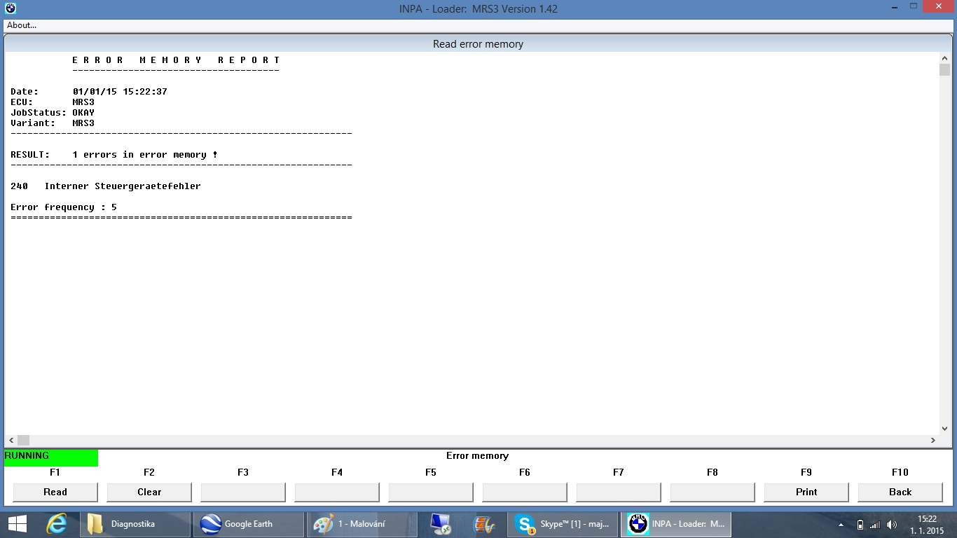

Ahoj všichni, jak se ochladilo,tak mi někdy po nastartování svítí kontrolka airbagu.Stačí vypnout motor a nastartovat a vše je OK. Inpa našla jednu závadu a nejde smazat. Google pomohl a "straší" mě s výměnou řídící jednotky airbagu. Nestalo se někomu něco podobného? a když to opravdu bude vadná jednotka, je ve výměně nějaký háček,když seženu starší ,ale stejné číslo?
Díky za odpověď.
