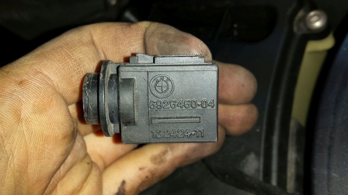

zdravím přátelé, mám dotaz, měl jsem rozdělané plasty na e60 kde jsou kabinové filtry a na spolujezdcově straně je na kabílku jaké si čidlo, viz obrázek a já netuším kam patří a kčemu přesně slouží, jediný co jsem se dočetl že to nějak souvisí s teplotou vzduchu v klimě... a aby správně fungovalo, musí být na správném místě, jenže já za boha nemohu přijít kam patří :(

Když stojis před autem, tak leva strana vrchni kryt pyloveho filtru.

A je to cidlo kvality nasavaneho vzduchu.

..aneb známé jako "čidlo smradu", doufám, že to rozpozná už spolehlivě naftosmrada před autem.

tak to musím vyzkoumat kam to tam patří, do toho krytu...

https://www.youtube.com/watch?v=gAE0z6omX9Q
Tady to krásně vidíš kde je ten senzor umístěn :wink:

ha sonyk02 díky :)
