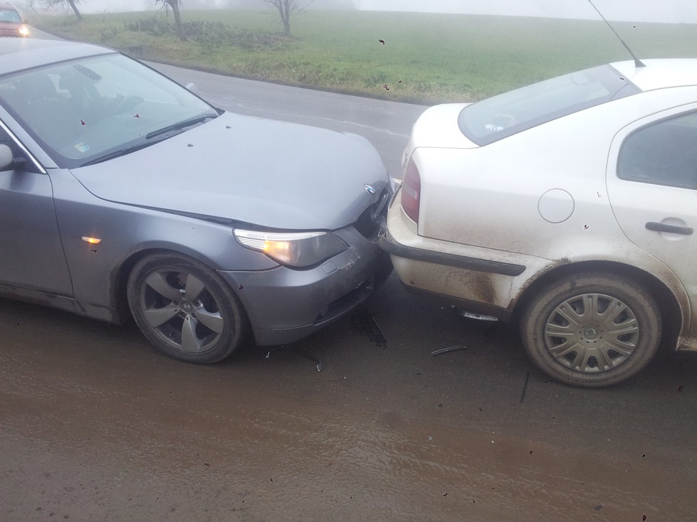

Zdravím dneska jsem nedobrzdil, koukám doleva jestli něco nejede a pán přede mnou hodně zabrzdil a já už to nestihl dobrzdit. Velká řacha to nebyla auto pojízdné ale vyskočili dvě chyby, ale inpa mi nic neukázala jen auto v menu hlásí.
Driver’s seat belt
Belt tensioner or belt force limiter faulty.
Ensure the seat bel tis fastened despite the fault
Have the problém checked by the nesrst bmw service.
a druhá chyba
Restraint systems.
Function of airbags, belt tensioners amd belt force limiters faulty.
Ensure your seat belt is fastened despite the fault!
Prosím o radu co potřebuji sehnat. Nebo jaké jsou možnosti.
Přidám foto tukance aby bylo vidět že nic moc se nezasáhlo.

To se pleteš pojištění by tě stálo 25k a tady jsi tak za 30-35k pokud budeš dalvat origo díly.Kapota 8000,nárazník 2000 + doplňky v něm dalších 1500 , přední výztuha 1500 , odstřikovače světel jeden 2000,- možná přední stěna 3-4 k lakování práce a je to a ještě se modli aby ty chyby někdo dokázal jen smazat.dave520 píše:Nemám stálo by mě ročně víc jak tahle oprava.
Co jsem se dočetl tak prý je to pyro patronou která se vystřelila aby mě to přitáhlo.
To vysvětluje asi i to že něco zasmrdělo.

asi to není vidět, ale spodek narázníku moc neutrpěl jen oblast kolem ledvinek 2x pdc, žalluzie a nic jinýho viditelně není pochroumaný, před nárazem jsem kus brzdil tak to bylo takový lehký ťuk proto bag nestřelil
dřív jsem neměl žádný auto na sebe takže mi to napočítali na šílenou částku protože nemám bonus a není mi 25, takže jsem v riziková skupina a k tomu se taky přihlíží no.
Myslím že pár věcí seženu na bazoši, co bude třeba koupím origo, nespěchám na to mám čas takže postupně to dám do kupy.
V oblasti značky to není promáčklý jen minimálně místy.

Vím co říkám měl jsem taky lehký ťukec že mi ani airbag a pásy nezareagovali a nakonec jsem tam v tom se staršíma dílama by za 70 k on totiž ten hliník který na tom autě je tak rád pobere ten náraz a zdeformuje se ale narovnat už nejde a většinou při rovnání praskne.No držím ti palce ale pokud budeš opravu nějak šidit tak už to bude je splátanina.dave520 píše:asi to není vidět, ale spodek narázníku moc neutrpěl jen oblast kolem ledvinek 2x pdc, žalluzie a nic jinýho viditelně není pochroumaný, před nárazem jsem kus brzdil tak to bylo takový lehký ťuk proto bag nestřelil

Při nárazu ti vystřelila pyropatrona na předpínači pásů. Buď koupíš novej předpínač, nebo to ošidíš. Smazat to samozřejmě nejde. Jestli ti tu někdo psal, že jo, tak tomu prd rozumí. Chyba je trvalá dokud se to neopraví, tak to bude hlásit chybu.

Tak se mi podařilo otevřít kapotu a je minimálně zdeformovanej ten přední kus hliníku není prohlej celej jen začátek je malinko vyboulenej nahor. pak je ohlej plech a je posunutej jen nohoře cca o 1 cm možná ani to ne. takže chladič není jakoby kolmo ale melinko vršek padá smšrem k motoru jinak vlastně žaluzie KO jinak nic.
Samozřejmě to vyměním tak aby to bylo v pořádku a oblbovat to nehodlám to je pěknej nesmysl.
Ta patrona se mění celá s tím jak se zacvakává pás ne?
