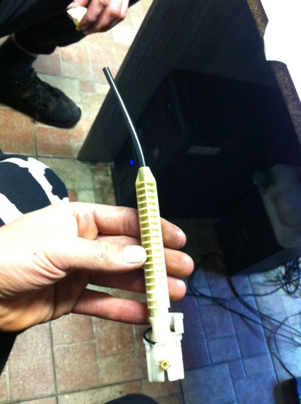

ahoj všem dal sem do servisu auto protože mě tekla nafta a prej je tam špatně tady toto ulomeny nějaky plast a kolem toho to teče mužete mě řict co to je a kde se to da sehnat a co to stojí?? Všem moc dík za radu

tam by to nenašel...
je to hadička v nádrži na přísun nafty pro webasto.

Tam sem to fakt nenasel a dá se to někde koupit

tak by to mohlo být tady http://bmwfans.info/parts-catalog/E39-S ... mp_tubing/
na fotce to vypadá,že je dole na tom plastu číslo dílu..podle toho to nebude problém najít

je to pod číslem 16
ale jinak je to u čerpadla v nádrži
