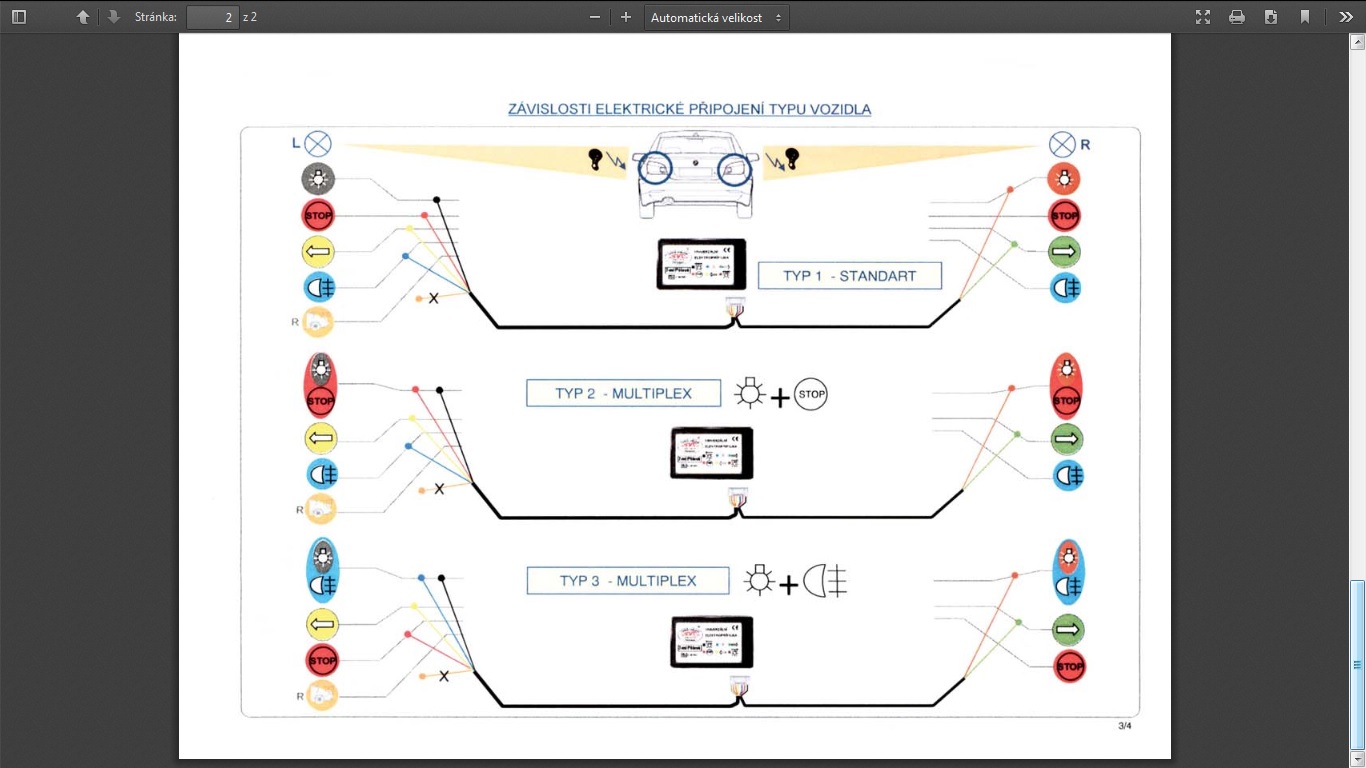

Chlapi koupil jsem k tažnýmu modul který umí vypínat 2 mlhovky když připojím vozejk
odkaz a kompletní schéma zde:
http://www.svcnachod.cz/pdf_ml_el/Z00-0 ... %A1vod.pdf
ale nevím kam zapojit ten modrej kabel 3/54G na schéma vlevo, píšou že na mlhovku, když to udělám, tak se mi stejně mlhovka na vozejku nerozsvítí a na autě zůstanou svítit obě, co dělám špatně? a mám ji zapojit před přívodní kabel a nebo na kabel co jde z modulu?
všechno ostatní podle toho obr. mám...
díky

Pokud tomu rozumím takhle od boku dobře, mlhovky ti odpojují ty dva kabely - modrý a bílý - na druhém obrázku vpravo dole. Ten, co máš označený že nevíš, by měl jít podle mého na přívod k mlhovkám. V podstatě tedy stačí spojit s jedním z těch dvou modrých, které mlhovky odpojují.

Mezi privodni kablik k mlhovce musis "vlozit" tu jednotku. Mas to dokonce namalovany na tom spodnim schematu. Mas tam nakresleny zarovky, kablik a klesticky. To co jde od vypinace jde potom do trailer modulu, ten si to potom hlida pres mikrospinac v zasuvce a pak to pusti bud na zarovky v aute, nebo na voziku.

Je to teda trosku neprehledny. Vypada to, ze to co je v levo, je zapojeni bez odpojovani mlhovek. A kdyz chces odpojovat, tak se ridis tim schematkem s klestema. Jen tam chybi, co potom s tim modrym kablikem. Zkus ho nezapojovat.

Ano přívodní kabely k mlhovkám mam prerusene dle schematu a na ne napojene kabliky od modulu, takže ten modrý který nvm kam zapojit viz. výše mám nechat odpojeny? Nebo kam s nim?

Modrý prave zapojeny nemam nikde... podivam se zda je v zasuvce nejaky mikrospinac
Tak mikrospinac v zasuvce neni a kabel propipam az k modulu...
A dale kdyz pripojim modry viz vyse na modry ktery je privod od mlhovek stale nesvitim v zasuvce je 0.5V :-(

A co ten prvni obrazek?? Nema to byt tak zapojene? Typ 3 Multipex 2x mlhovka nebo co to znamena 3 nakresy?
