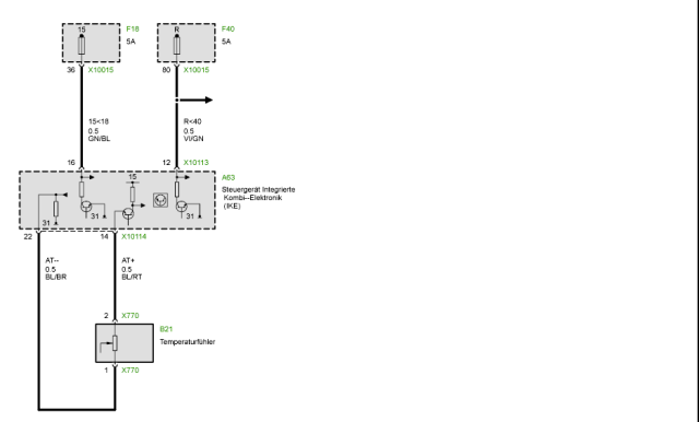

Těch 8.0 stupňů Celsia je z čidla v náfuku k PP kolu viz. obrázek níže.

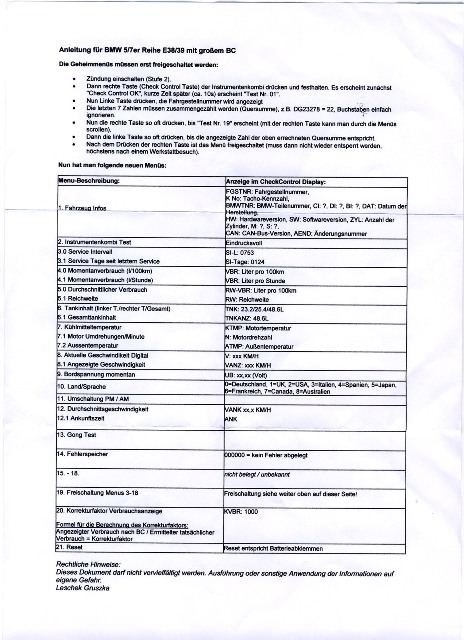

Hodnota ATMP (7.2 Außentemperatur) by měla být totožná, proč ukazuje o 6.5 stupně více si neumím vysvětlit. Pokus se v tom samém menu, bod 7. zobrazit hodnotu KTMP (Kühlmitteltemperatur). Možná se konečně dostaneme k vyřešení té nadspotřeby.
