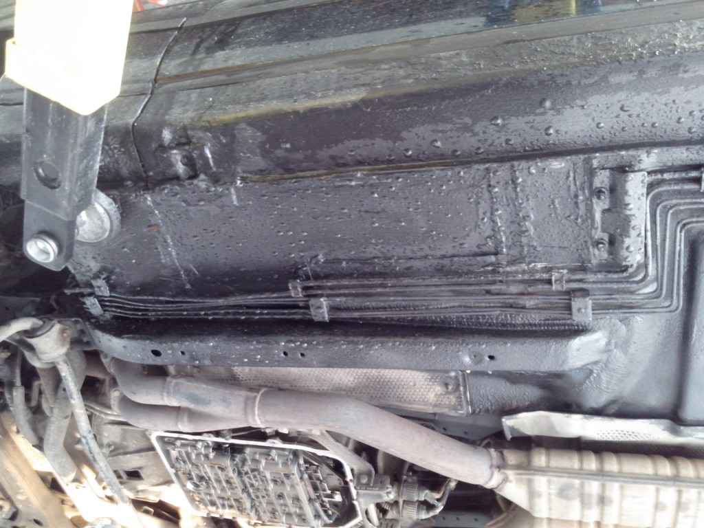

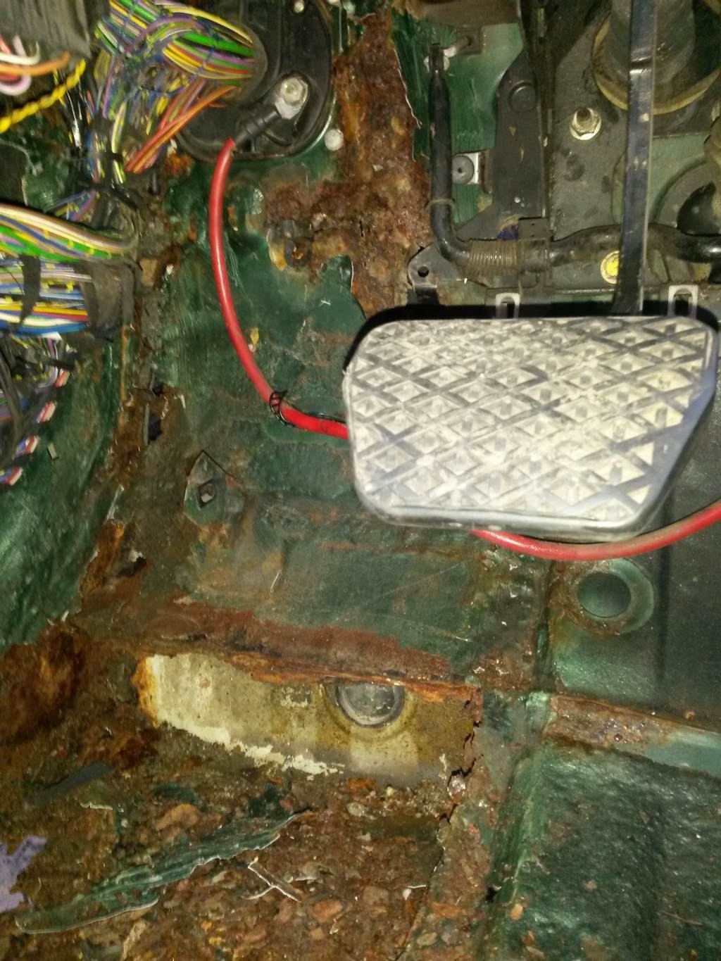

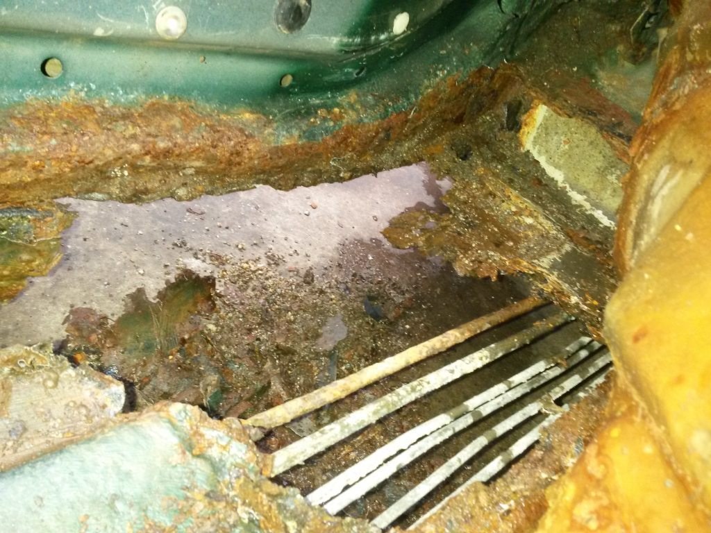

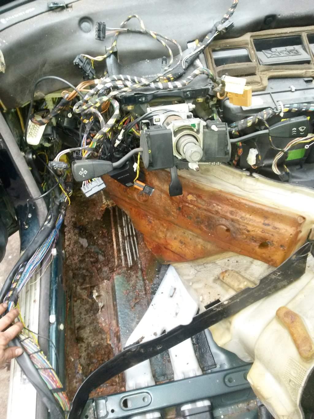

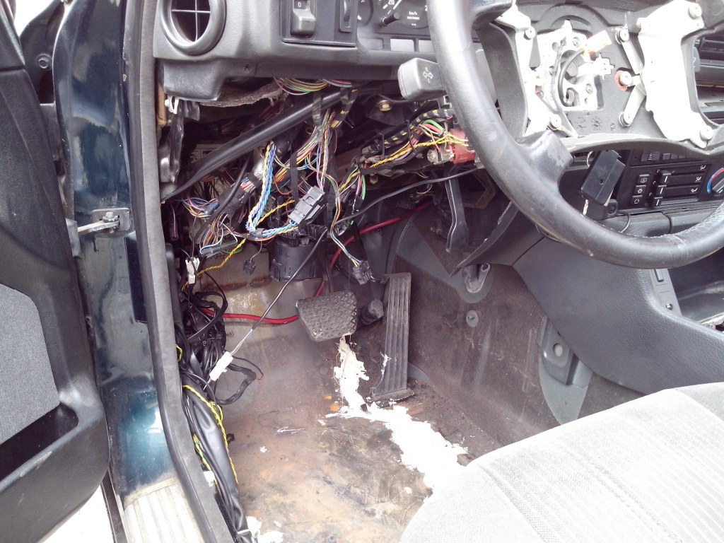

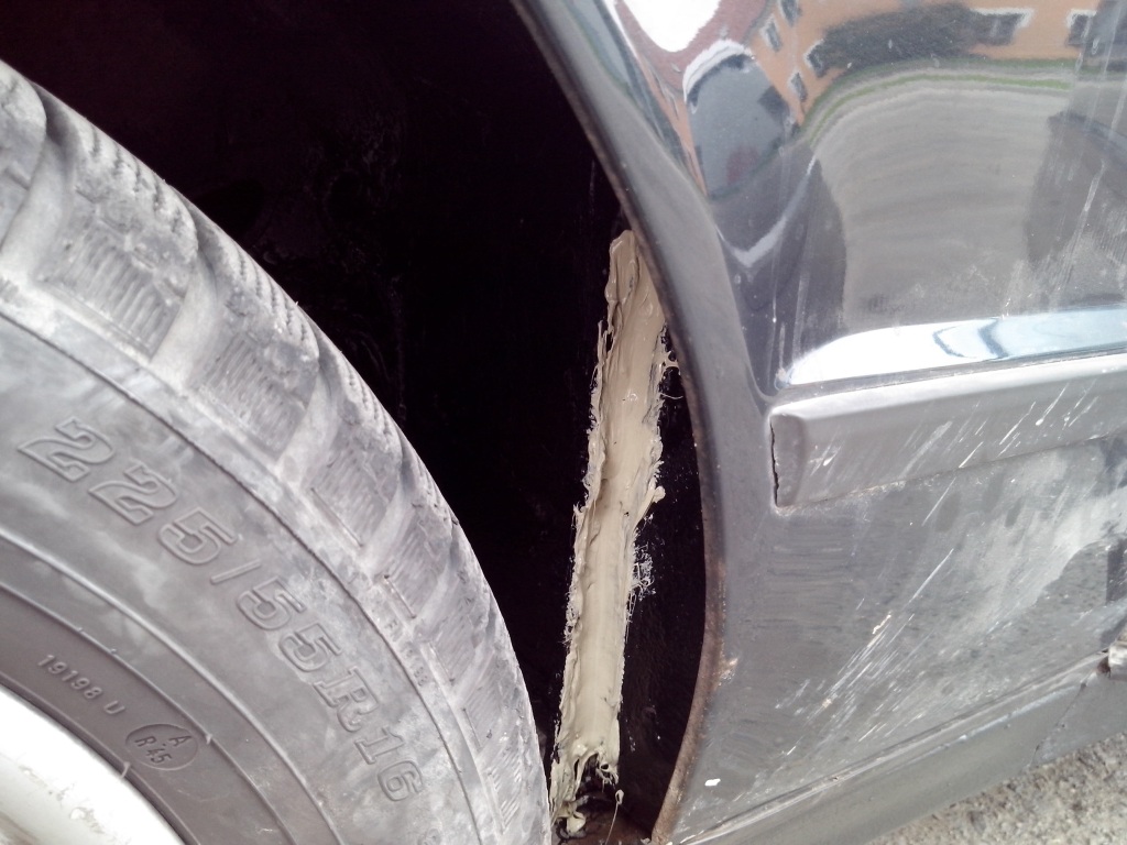

Nevím jak ted popsat co nejstručněji, jak jsem se nakonec dobojoval k hotové podlaze. Pokusím se napsat do bodů jak jsem postupoval.
1. Auto odvezeno ke známému kamaráda, kterému dělal přestavbu na manuál u e36. Asi hustej týpek řekl jsem si.

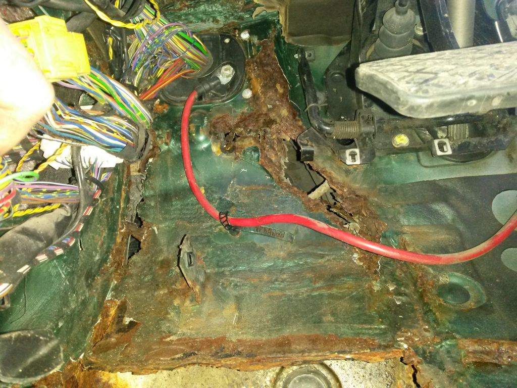

2. Týpek rozebral půlku interieru, aby vyndal koberec, vybouchal tu rez (viz díra v předchozím příspěvku) a řekl, že to dělat nebude (prej moc hardcore).
3. Auto jsem vyzvedl, interier složený stylem "aby se s tim dalo odjet". Jel jsem ke známému mechanikovi, který byl ochotný se s tim poprat. Cestou už mi bylo divný, že se to hrozně líně rozjíždí. Pak jsem si všiml, že mi pod budíkama neukazuje zařazenou rychlost a na displeji mi svítí nějaký "getriebešajze". Dal jsem si 1 a 1 dohromady a docvaklo mi, že jede převodovka v nějakym nouzovym režimu (automat jsem nikdy předtím neřídil).
4. Odvezeno k druhému mechanikovi na zavaření. Domluvili jsme čas, cenu, materiál a už se na tom makalo. Mezitím jsem volal tomu prvnímu, co mi provedl s převodovkou, prý nic, všechno zapojeno zpátky, tak jak to má být. No hádejte se s nim.
5. Po měsíci podlaha hotová i s nástřikem podvozku. Později se to ještě přetřelo gumoasfaltem i zevnitř, bude vidět na novějších fotkách.
6. Zapojila se baterka, natočil se motor a hle, převodovka najednou jela normálně. Testovací jízda na sebe nenechala dlouho čekat, musel jsem dobít baterku. Vyjel jsem někam do polí, projel sportovní režim, normal režim, zas to řadilo uplně v pohodě.
Návrat do servisu- poslední kontrola- dojedu domů- později chci jet na nákup a po natočení zas "getriebešajze"
7. Sice jsem byl rád za podlahu, ale z tý převodovky mi začal pomalu běhat mráz po zádech. O tom ještě bude řeč později. Stejně jako o příčině tý zrezlý podlahy (to jsem zjistil až nedávno a fakt mě skoro položilo, že si toho předchozí majitelé nevšimli.

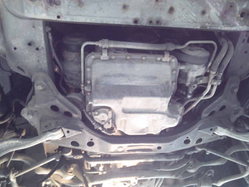

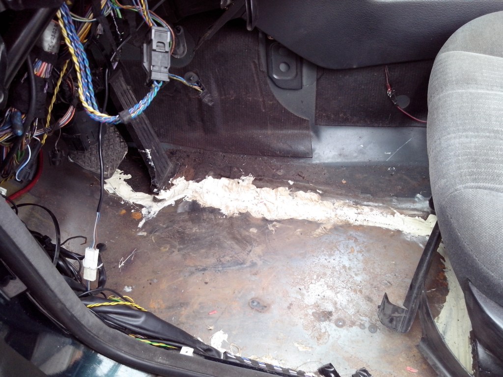

Ted konečně ukázka hotový podlahy po předání auta.

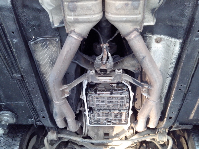

jedna zespodu při výměně oleje v převodovce
Byla i díra v podběhu, ale to není jediná příčina, ta hlavní je daleko mazanější :D

Pokračování příběhu vé osmičky:
-nový olej, těsnění a filtr v převodovce
-nový olej a filtr v motoru (10w40 mogul)
-nový klínový řemen a řemen klimakompresoru
-nová viskospojka a vrtule chlazení (byla dost vychýlená, prý velice nebezpečné pro chladič, kdyby se rozlámala při provozu)
-nová chladící kapalina (příprava na zimu)
Poté jsem už sám složil interiér alespon tak, aby se v tom dalo normálně pohodlně jezdit. Namontoval jsem airbag, opravil špatně usazený volant, zapojil rádio a snažil se udělat v autě pořádek, připravit ho na další dobrodružství :D

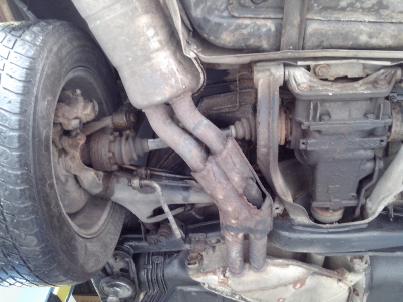

Joo to jsem se zapomněl pochlubit s děravym výfukem :D Jsem netušil, jak bude těžký sehnat na to novej.
Podle mě nevídané, zcela suchá vana i zbytek motoru :D únik oleje žádný
obnažená převodovka, vana (až na novějších fotkách) se zbrousila a nalakovala černou barvou, vypadá to fakt bezvadně, ještě kdyby  řadila :D

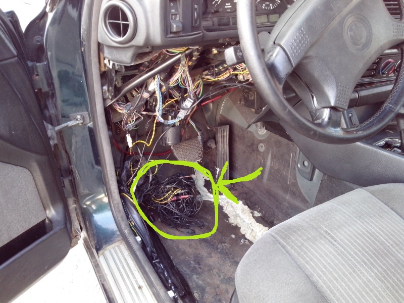

#11 Příspěvek od Bozzek »
Teddy píše:Jestli to nebude kombinace kutilství předchozího majitele a práce člověka co ti to pak nechtěl zavařit. Mimochodem asi bych ho nakopal do prd.... Buď je to naprostej amatér, kterej to nikdy nedělal (protože u starých aut je jasný, že výsledná díra je minimálně 3 - 5x větší, než se zdá), nebo ti tam něco posral a chtěl to mít rychle pryč z dílny.
Tak jako tak bych to viděl na problém v kabeláži. Měl jsem to podobně na jednom autě. Musel jsem to celý projít a našel jsem spoustu studených a jinak zprasených spojů. Tehdy jsem pak objevil několik dalších prvků výbavy, který po opravě obživly. :D
Byla tam dobastlená hromada kravin.

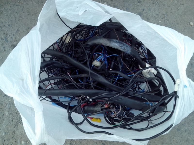

Vystihl jsi to uplně přesně. Asi před týdnem mi došla trpělivost, po přehrabování a kontrole kabelů. Prostě jsem se opravdu nasral a začal rozmotávat a rozmotávat (obrovský klubko drátů u podivné černé skřínky viz.foto). Trochu mě zarazilo, že některý dráty mi prostě zůstali v ruce nebo nikam nevedly.
Dodělávek bylo fakt hodně, další tři krabičky pod zadníma sedačkama u modulů, nějaká nezávislá baterka napájející krabičku s telefonní zástrčkou....netušim, asi lokátor při odcizení.
Všechny vyndané krabičky a kabely jsem naházel do tašky a že toho byl balík teda :D viz.foto
Kupodivu jsem pak normálně nastartoval a všechno funguje,svítí. Jak mi ta převodovka včera ještě naskočila do normálního režimu na jednu jízdu, tak už byly tyhle kabely pryč, takže jsem to nepodělal ještě víc, než to bylo.
TECHNICKÝ DOTAZ
v pojistkové skříni před předním sklem u řidiče je strčenej ohnutej drát do zástrčky na nějaký relé, neví někdo proč to tam je a co to má dělat? viz.foto
Něco mi našeptává, že ten drát tam asi trochu nepatří.
Kutilství předchozího majitele. Pane bože za co ? :D Připadal jsem si, jako kdybych vyoperovával rakovinu :D
Tohle rozmotat a odpojit byla zábava tak na hodinu.

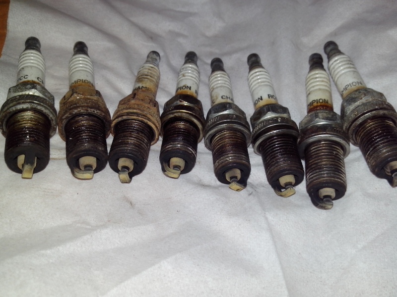

Zatím pokračuji v základní údržbě, na opravy karoserie a podobně se dostanu později.

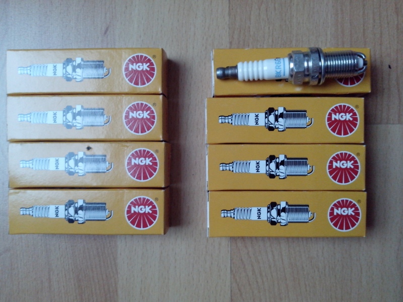

Dnes výměna svíček. Vše jsem zvládl sám cca za hodku a půl.
Původní svíčky jak z traktoru :D
Na pravé straně u spolujezdce tam kdysi dávno asi zatekla voda, zbyl jen rezavý prach kolem svíčky. Trochu mě zarazilo uspořádání cívek, některé jsou přimontované jinak, než by měli. Někdo tam dodělával ještě plíšky na uchycení.
starý svíčky, zralé na výměnu teda byly :D
zde je vidět ten rezavej prach, už jsem to trochu očistil
osvědčená klasika
osvědčená klasika

Blackie píše:To tady potají sleduju a docela tě obdivuju nebo spíš předochozí majitele co to takhle dojebali... :roll: Ta díra v podlaze je dobrá,nemáš tam ucpanej odtokáč,zjistil si jestli tam ještě teče?
Svíčky taky vypadají hezky a je vidět,že to auto vlastnil nějaký kutil,to je pak radost si to auto koupit :P
Jo a když to hodí chybu automatu,tak to normálně jede nebo je to v nouzáku? Svítí ti na budíkách co máš zařazený a jízdní režim nebo to taky zmizí?
Nakonec jsem zjistil, že tam zatékalo z odtoku z čelního skla. Na levý straně u řidiče, za skřínkou s pojistkama, prostě to chčije přímo za blatník. Ještě jsem neměl čas ho sundat a podívat se, tak snad nebude pršet :D Zjistil jsem to nedávno.
Co se týče automatu, řadí mi to jen parking,zpátečku,neutrál a trojku, takže rozjezdy jsou hrůza :D při zapnutí kontrolek mi svítí jízdní režim i rychlost, ale po nastartování zhasne a vyhodí to getriebeprogram na displej.
Je mi divný, že občas ta převodovka na jednu jízdu zapla normálně, řadila perfekt a další jízdu to zas hodilo nouzák.
Předchozí kutil mi sice připravil pár nepěkných překvapení, ale zatim to neni nic, co by jiná šikovná ruka nespravila :D

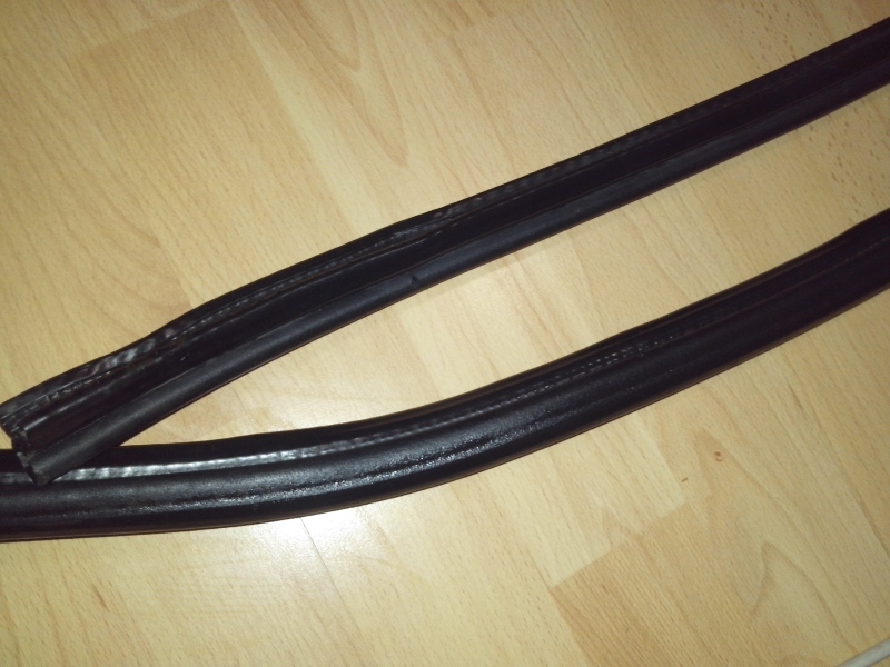

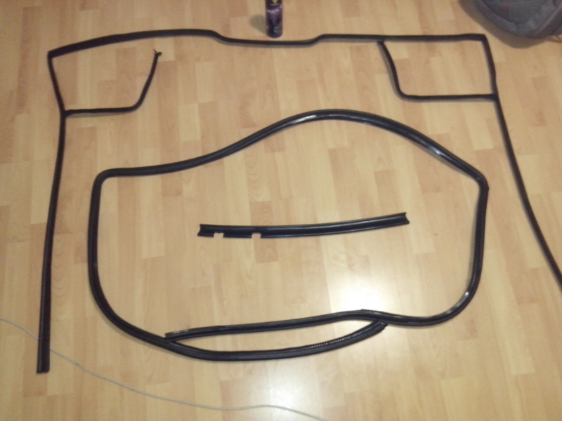

Dneska jsem se dost nudil a nedalo mi to, musel jsem něco pro starýho bramboráka udělat. Alespon jsem vyčistil a naolejoval těsnění kufru a kapoty. Špíny z toho teklo hafec, naolejováno silikonem, skoro jak nový :D
Zítra jdu kouknout na další garáž, snad už to bude to pravý ořechový.
Nejradši bych našel nějakou velkou dílnu, kde bych to auto mohl pořádně rozebrat, ale to je asi scifi :D
