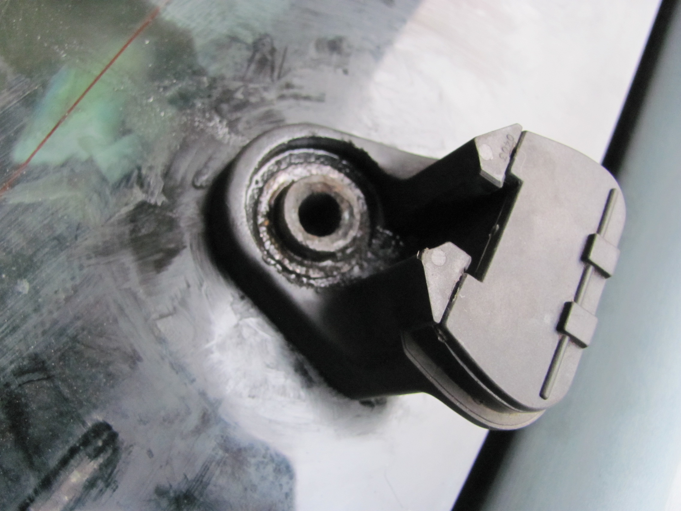

Čau chlapy prosím o radu. Na e39 525d touring mi nejde otevřít okno na pátých dveřích. Je to mikrospínačem na tom skle.
Následoval jsem toto video :
https://www.youtube.com/watch?v=ewLBbeoX6qQ
Sundal jsem stěrač (téměř už nepohyblivý...) sundal jsem matku pod stěračem, sundal jsem šroub zespoda - a ten spínač nejde sundat. Tomu Němcovi to pomalu spadne do ruky a mě ten plastový spínač ani za boha nejde sundat...zkusil jsem trochu zapáčit zespoda a lup a je to zlomený...je to hliník - to jsem netušil...no sundal jsem i to "oko" který zajíždí do zámku a pořád to nejde sundat...mám ještě jedno auto na ND tak jsem to zkusil i u něj a opět bez úspěchu...a u toho druhýho už bych to rád sundal bez lámání...víc jich nemám :-)
Co dělám špatně? Nebo je to nějak k sobě zarezlý...?

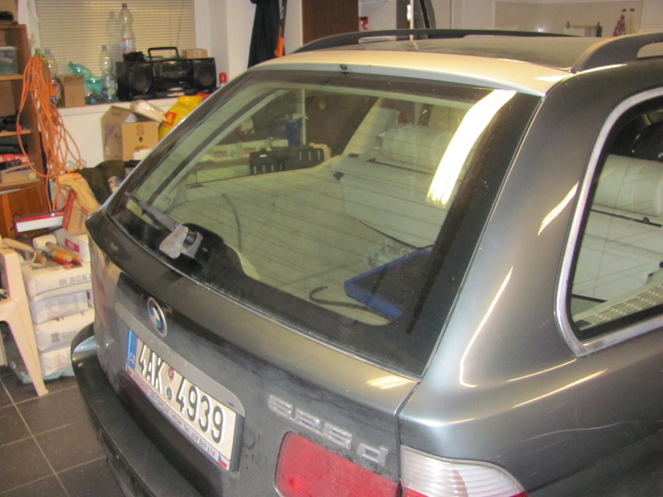

Tady teda moje auto se sundaným stěračem - vč. hřídelky a ulámaným spodkem...

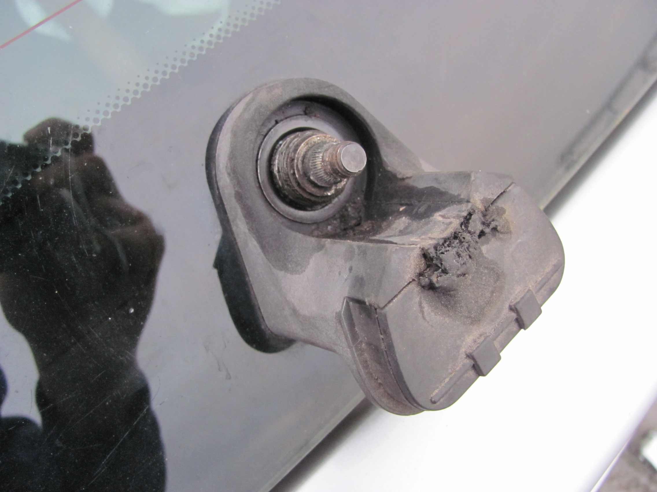

A tady dárcovské auto - sundaný stěrač. Ten šroub s hvězdou jsem povolil a nejde to....páčit jsem už nezkoušel...

uz si to nepamatuju ale ocisti to-jestli tam neni jeste nejaka plocha matka, prostrikej treba WD40 nech to zapusobit a pak opatrne pres drevo vyklepni- pravda bacha na sklo no...
Snejk
Příspěvky: 3118
Klubové ID: 2166
Re: E39 Touring - zámek zadního skla
#10 Příspěvek od Snejk »
koupit oba dva dily nove (prepracovane plastove) a tohle odvrtat az se to rozpadne na dve pulky. je to do sebe zahnile az doprdele... to nicim neprostrikas... a kdyz tam das nejaky stary shit tak ten ti zahnije zas...

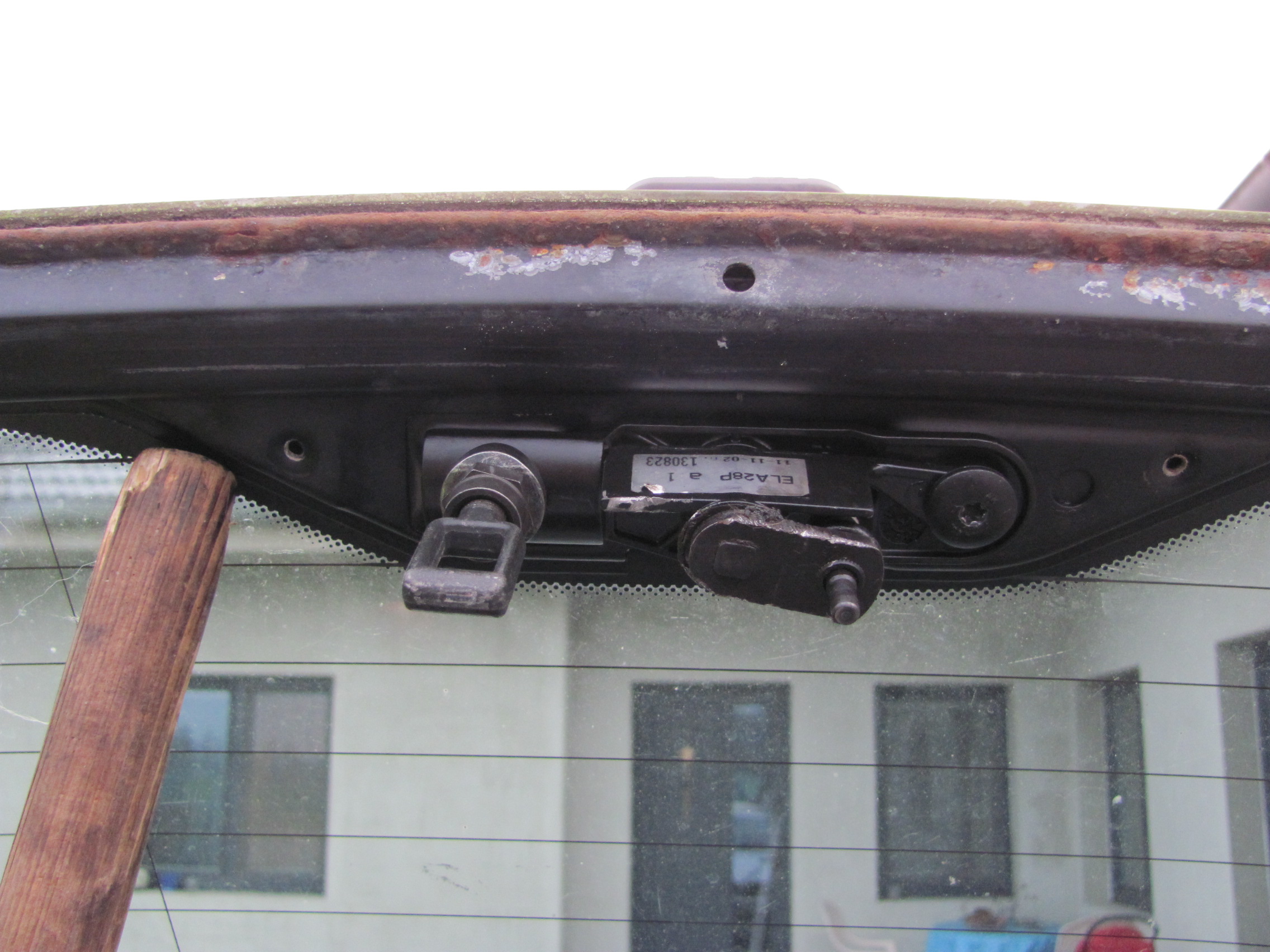

Je to jak píše Snejk...totálně přirezlý k sobě. Měl jsem to nastříkaný penetrátorem koroze přes noc a vůbec to nepomohlo.
Tak jsem ještě zkusil udělat takovej stahovák...a řikal jsem si - buď povolí ten bazmek nebo sklo...

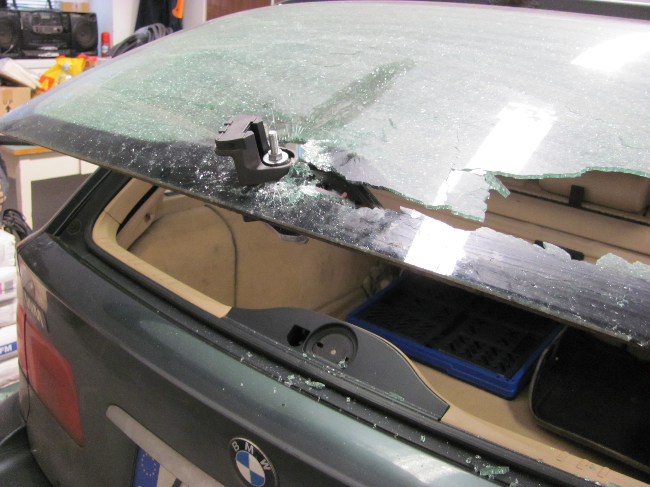

a ani tudy cesta nevedla...povolilo sklo....no výborně :-)

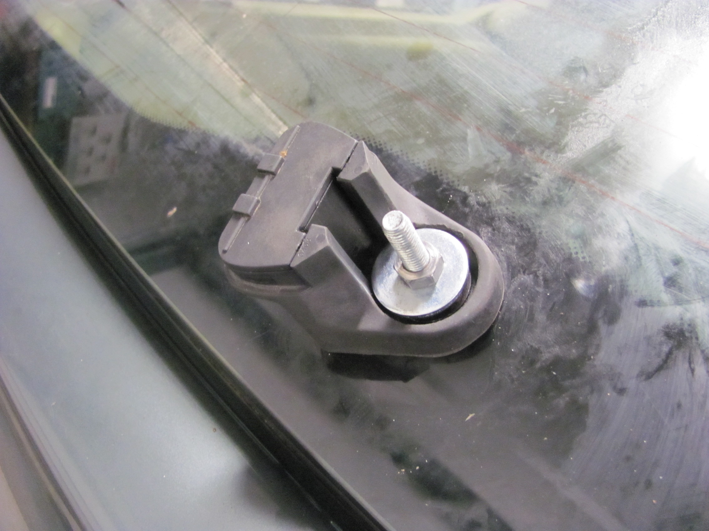

A manželka měla za hodinu s autem jet někam s dětma...tak jsem ji oznámil, že auto je jaksi mimo provoz... :-) Řikám "neboj, já to opravím..." a ona - jestli to bude do půl hodiny...no říkám "to asi ne..." a v duchu si říkám "tak možná do týdne... :-) "
No nic začal jsem další výzvu a začal jsem odmontovávat celé okno. Šlo to překvapivě snadno...odhaduju, že za 45 minut jsem měl okno z dárcovského auta s funkčním mikrospínačem přehozené.
Takže výsledek - páté okno se otevírá, ale nad sklem je trochu "tuning" - jiná barva...
