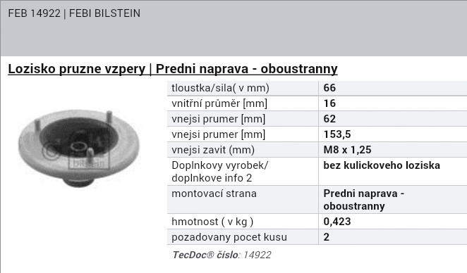

Ahoj, je v tom nějaký zmatek, ale V8 mají určitě spoustu jiných dílů na přední nápravě než šestiválce. Tlumiče i s uložením jsem měnil na své bývalé 540, tak i brácha na své 530. Nedávno jsem nějaké uložení našel doma, nejspíše na 540. Tehdy jsem je špatně objednal, ale už nevím jestli měly být na 530 nebo 540. Kdybys měl zájem tak jsou to tyto: http://auto.bazos.cz/inzerat/39968165/F ... -14922.php

A to je právě to, co mně nejde do hlavy, protože u uložení od všech výrobců, včetně Febi je napsáno "bez kuličkového ložiska"

V8 E39 maji loziska o velkem prumeru, jak je psano vyse, cca 6-8cm a jsou to jen kulicky s plastovym pouzdrem mezi miskou pruziny a samotnym ulozenim, kdezto R6 E39 maji male loziska cca 3cm ktere jsou soucasti ulozeni, jeste jsem ho nevidel vyndane, nemyslim si ani, ze by to nejak dobre slo..
Rozdil je hlavne v tom, ze V8 a R6 verze maji jinak zatoceny zavit pruziny a nejdou mezi sebou prohodit.

Jo, přesně tak, ale ta ložoska v plastovém pouzdře se prodávají zvlášť. K těm sachsům jsem 100% měl extra
