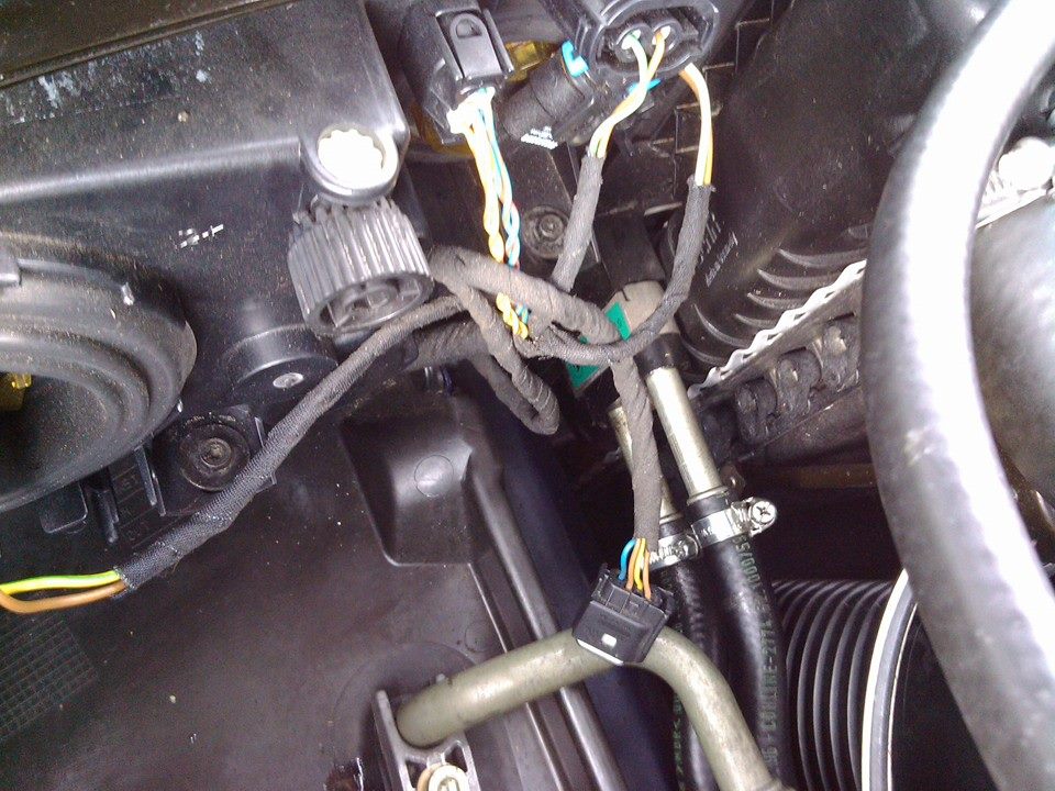

Zjistil jsem u své E39 2,5tds že u světel na straně řidiče mám odpojený nějaký konektor ale když sem se díval tak mám vše zapojené a ten jeden tam je asi prostě navíc:) vypadá jak konektor k parkovačkám.

Tady je foto:

Podle barev drátů BL-BR-GE-BR se jedná o konektor B414 čidla AUC (Automatische Umluft Control). Sensor bývá připevněn na boku chladiče, ale kde přesně je u TDS nevím. Více o tom najdeš zde http://bmwklub.cz/modules.php?name=Foru ... hlight=auc a tady http://www.bmwklub.sk/bmw5-e39/e39-t1973.html

hm. jsem se koukal ale nic jsem tak nenašel ale kouknu zitra jestli jsem neco neprehledl.
a stane se něco když to je odpojené?

Nestane se vůbec nic, klidně jezdi dál, po 10 letech to čidlo stejně nepozná nic. Jen na výpisu diagnostiky by se u klima mohla objevit nějaká závada se slovem AUC sensor. Možná, že už tam ten senzor chybí, když tak hledej podle těchto obrázků https://www.google.cz/search?q=bmw+e39+ ... 68&bih=665

Chybí mu na fotce kryt kolem ventilátoru, třeba byl AUC v něm.

Jak jsem tak koukal tak jsem nic nenašel:(
