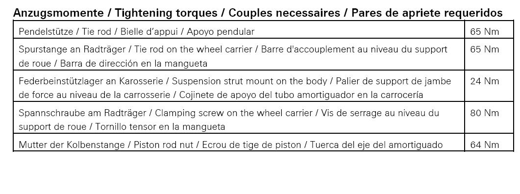

Nm tlumice.JPG (81.86 KiB) Zobrazeno 782 x

Asi sem nechápavej... Tenhle papír k těm tlumičům mám taky...
V čem přesně spočívá ta zbytečnost momentového klíče u tlumičů u kterých je definována přesná hodnota utažení?

Nejde zrovna o hodinový strojek a rozdíl xy Nm je vcelku zanedbatelný, když uvážím, že hafo lidí to beztak dotahuje vzduchem, bez vlivu na cokoliv... leda že by jsi dorval ten šroub na těhlici tak, až by praskla nebo se zbortil tlumič (obojí je nepravděpodobný) :-)
spíš si pohlídej, jaký mají stahovák na pružiny, jestli ti vymění horní uložení (a jaký) a aby nechytali sikovkama za chrom...
