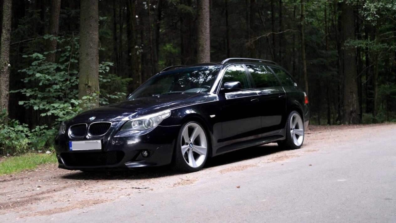

Presne tak ten zvuk puuuf dela pouze,kdyz ma dofoukano.Kontrolka se mi rozsviti tak 1xtydne po delsim stani.Zatim jsem nic nemeril,mam jenom delphi.Vetsinou mi to dela jen pri desti.V sobotu to zkusim rozebrat a projit vsechny ty spoje+ to tam vycistit.Celkove budu muset vycistit vsechny kanalky,protoze se mi drzi voda na prahu u ridice.Dekuji za odpoved
Ps Ty kola tomu seknou,asi se po nich ohlidnnu :)

PS: kola tam máš R17? Pružiny H&R jsou pryč?

O pružinách nic nevím,ale přijde mi to dost nízké o proti minulé E61. Zítra to schválně omrknu. Dal mi to na origo 17,na kterých to moc hezké není,kor když koukán na tvoje foto :D
