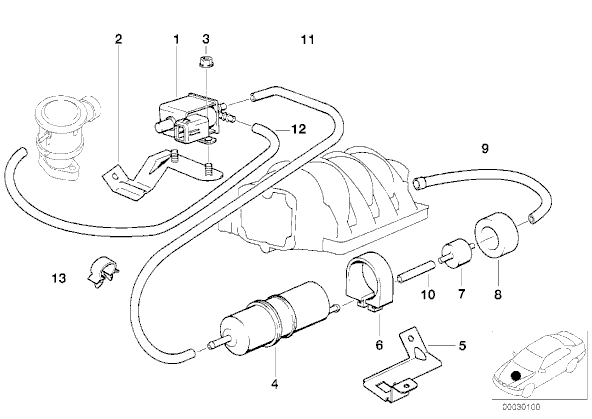

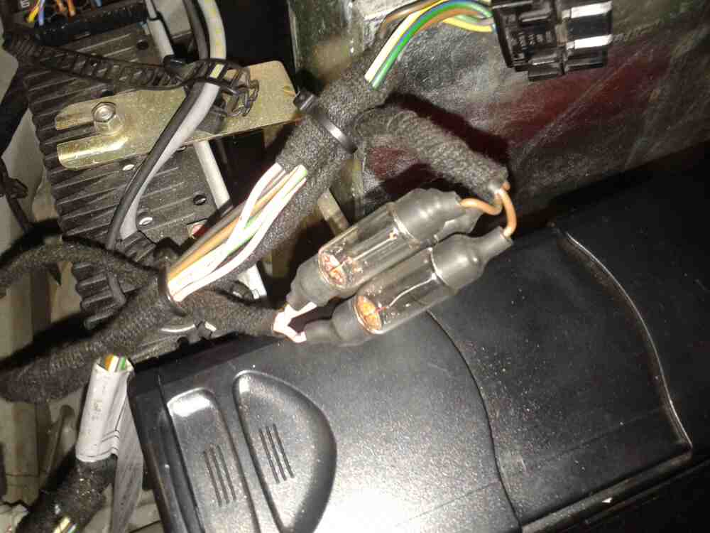

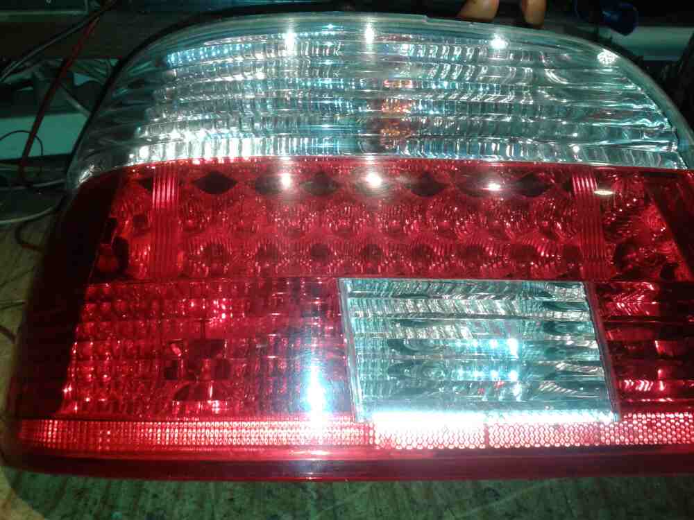

Zdar chlapi. Mám chvilku 540i 5/99 E39. V etk je obrázek sání, podtlaková pumpa, opravdu to tak mám (co je to zač???) a ten elmag. ventil prostě ve WDS nenajdu. Japak to? Druhá věc, tuzing. Koncová světla jsou LED, KS-BMO52. Mají předřazen blackbox, 2 vstupy +12V a výstup na LED. Jeden box odešel, nesvítí LED. Ovšem co má za funkci je mi nejasné. Napětí na LED je stejné, jako před ním, tj přívod. Nedělá vlastně nic, jen žere větší proud. Je v tom asi nějaký měnič? Představil bych si, že taková pixla nahradí aspoň oblbovací odpor, ale ty jsou tam stejně ve formě 3x sufitka, podžhavená. Nejlepší na tomhle tuzingu je, že kdybych nešel kámošovi ukázat, jak jsou LED světla hnusná, vůbec bych to nevěděl. Levé koncové, nerozsvítí se jiná žárovka, nic. Zapojím to bez tý blbosti. Přitom to celé vypadá dost profi. Ví někdo, co to má dělat, ten box?

Hella box má funkci tu, že "oblbuje" LCM aby nehlásil prasklé žárovky obrysových světel, potažmo nerozsvěcel brzdové světlo jako náhradu. Předface auta mají dozadu dvě větve 12V pro dvě 5W obrysové žárovky, OBĚ se kontrolují. LED ve světlech jsou jen jednou 6V. Tolik k tomu boxu. To platí pro originál HELLA světla s modulama pro předface auta. Poface světla mají LED jinak zapojené, jsou i jinak mechanicky provedené, a mají tím pádem napájení 12V.
Co je ve tvých boxech těžko říct, nevím jak jsou zapojené ty LEDky v těch tvých světlech. Zkusil bych přehodit ty boxy, jestli je vlastní světlo OK. Klidně to může být nějaký proudový omezovač, aby ty LEDky svítily málo, nesvítily naplno, kvůli oslňování.

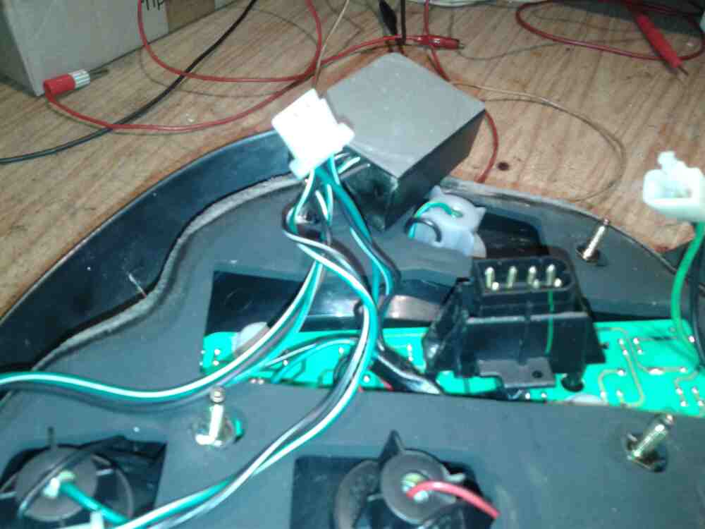

Ledky jsou OK. 13V/35mA. Jak to funguje na 39 vím. Ale ten box v +přívodu 0 ohm, zem v diodovém testu 1V do! Led. Při svícení bez úbytku. Nevím, co je to za bejkárnu. V každým případě sháním klasické svtilny

#5 Příspěvek od ACDC »
Pro info Box je označen 5/95 (datum výroby) China. Po násilné demolici nalezeny pouze výkonové odpory, IC 8 pin ale žádný výkonový prvek nebo indukčnost. Vše zalité keramikou na desce ps. Celá krabička přilepena na plech kastle pro chlazení (ta vadná upadla, proto? odešla). Ale co chladit při odběru 300mA-vč ledek? Nebo je vadná i ta druhá, kde Led fungují..
