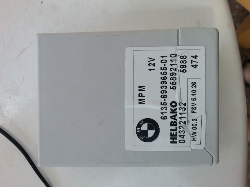

#1 Příspěvek od Hurdy »
Potřebuju sehnat tuto jednotku která to nedala zase ta zkurvená panorama zateklo mi do kufru a odpalilo to tuto jednotku prosím o radu o jakou jednotku se jedná kde a za kolik koupit,připadně jestli jde měnit kus za kus nebo se to musí zase přes diagnostiku.
Je to toto http://www.realoem.com/bmw/showparts.do ... fg=25&hl=3 jo ještě jsem zjístil náhradu č.dílu 61359266274
A ještě prosím o radu kudy tam teda zatéká podle zkoušky to jde pravým zadním sloupkem po kabelech nad baterku a do prostoru pod rezervou.Který ten díl vyčistit nebo odstranit u totho odtoku panoramy nikde to tu nikdo pořádně nepopsal.Díky

#2 Příspěvek od matiz »
Samozrejme ze se do nej musi zapsat vin a nakodovat na konkretni auto.
