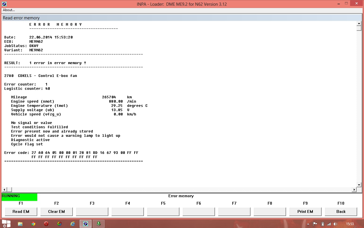

Předmět: E60 545i 2004 chybová hláška 27A0 Control E-Box fan

INPA Prosím o radu co je to za chybu viz soubor. Děkuji

#2 Příspěvek od starML Člen Klubu »
Ve skříni řídících jednotek pod filtrem klimatizace před spolujezdcem je takový malý ventilátorek http://realoem.com/bmw/diagrams/n/u/199.png . Pravděpodobně se načetla nějaká chyba, vyzkoušej, jestli běží.

#4 Příspěvek od mobilman Člen Klubu »
Tak jsem to rozebral motorek vytáhl a točil se přerušovaně (nedosedaly uhlíky motorku) - po rozebrání motorku a pžihnutí pérek na uhlících to jede v pohodě - vidím to tak na rok provozu a mezitím koupim nový ventilátor - každopádně velké díky za info.
